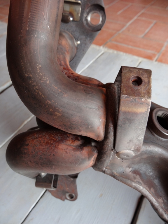

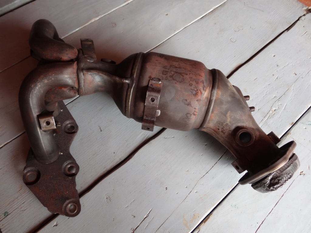

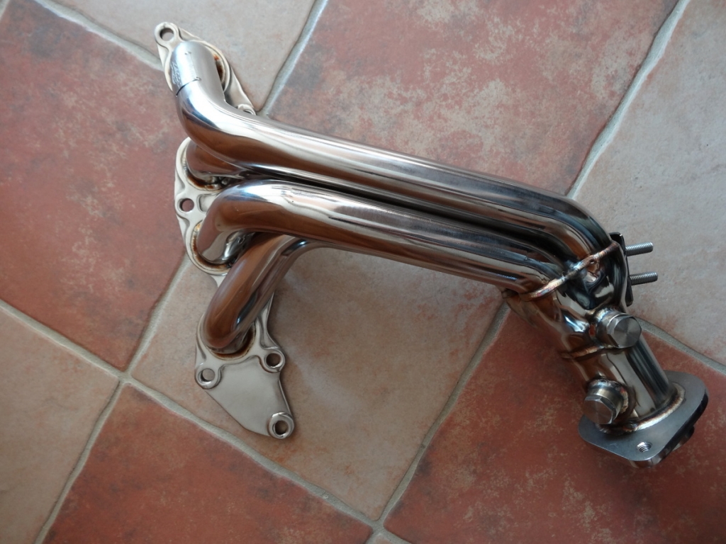

Petite précision qui a son importance, changer son silencieux n'apporte que du son (cela peut suffire à certains pour penser quils ont gagné 10 cv :ricane: ) alors que changer son collecteur voire encore mieux son collecteur et son silencieux va libérer le flux gazeux. On obtient un son qui est vraiment plaisant et surtout on a un moteur qui respire. ET ça se sent à l'usage, au passage des 3500 trs/mn quand le volet du collecteur d'admission se ferme on le sent bien. Les montées en régime sont bien plus franches.
Non seulement le collecteur est catalysé d'origine mais il est vraiment mal fait et restreint le passage des gaz. C'est une vraie source de gain à la conduite.
L'origine :vomi:
Les sorties d'échappement lorsqu'elles se rejoignent sont vraiment pincées alors qu'elles devraient avoir un diamètre constant pour faciliter le passage des gaz.
Un bon collecteur :love2:

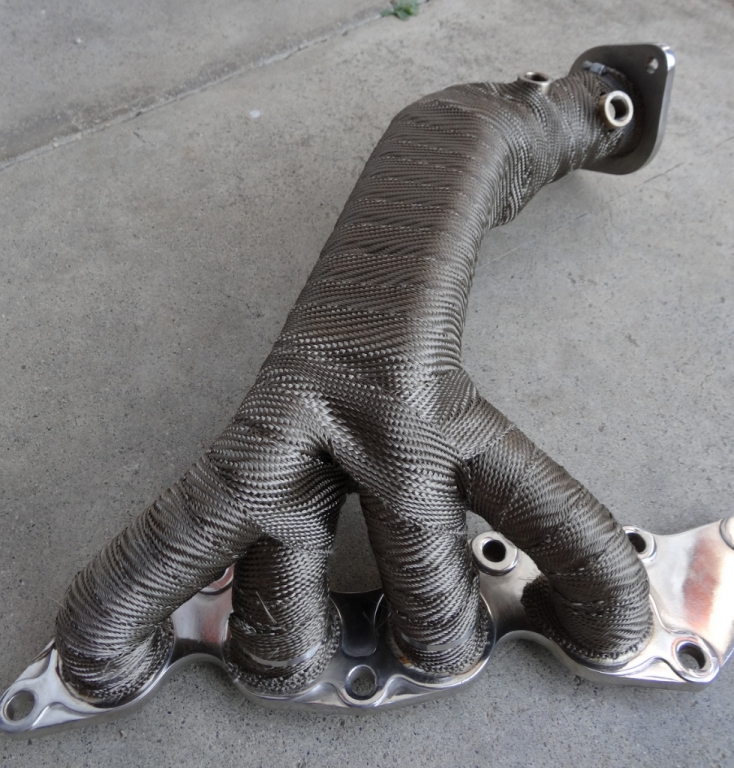

Si tu dois passer par un professionnel pour la pose du collecteur et du silencieux attend-toi à débourser bien plus de 1000 € car le collecteur est au moins cher à plus de 400 € et le silencieux Cobalt n'existant plus les autres sont plus chers. Pour mon cas, en le faisant moi-même et avec un prix du Cobalt à moins de 200€ ça fait tout de même en final une facture de plus de 700 € (Collecteur, silencieux, cellfix, câble+gaine thermique titanium(basalt), bande thermique titanium(basalt) +colliers inox, db killers maison)

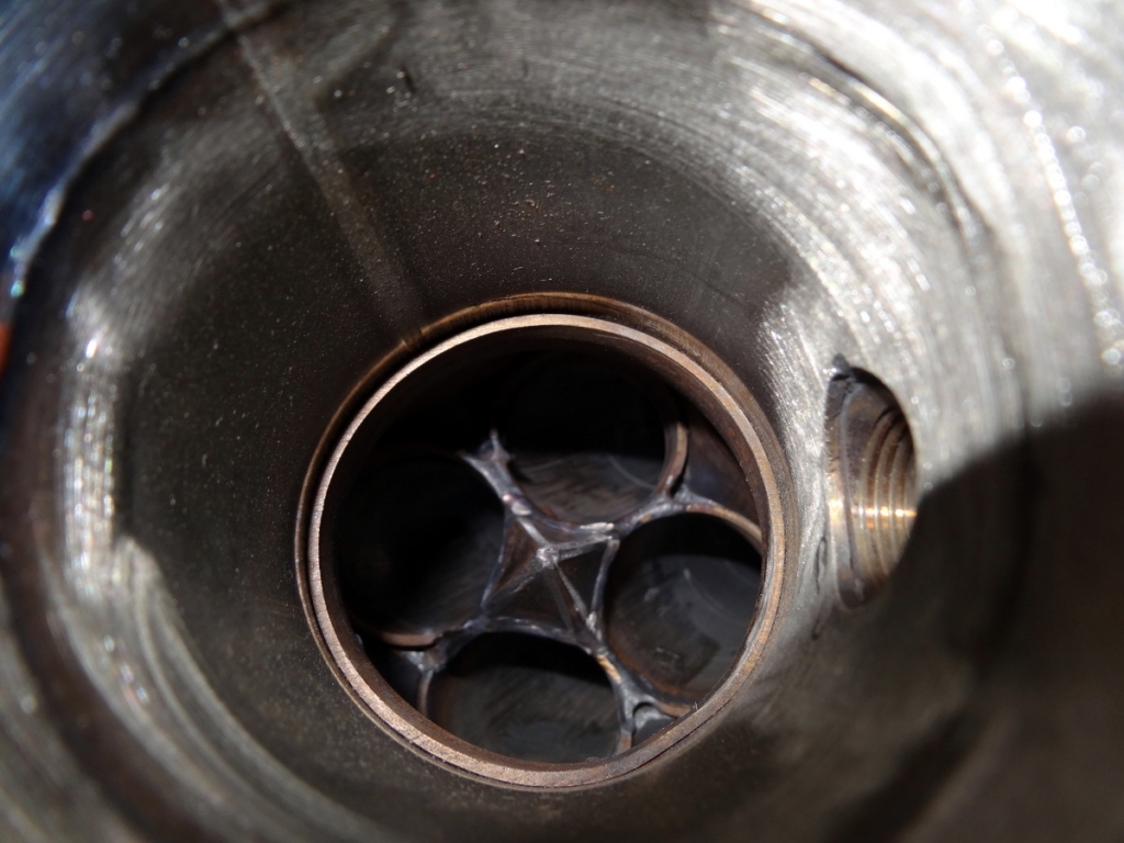

Je ne vois pas bien l’intérêt technique de conserver le catalyseur amont alors que le deuxième suffit à dépolluer dans les normes. A ce que j'en ai lu ce premier cata aurait pour but de dépolluer moteur froid car c'est la norme pour les contrôles au USA. Ce collecteur cata est mieux conçu que le décata mais pourquoi payer plus cher pour un moins bon résultat en terme de passage de gaz.
