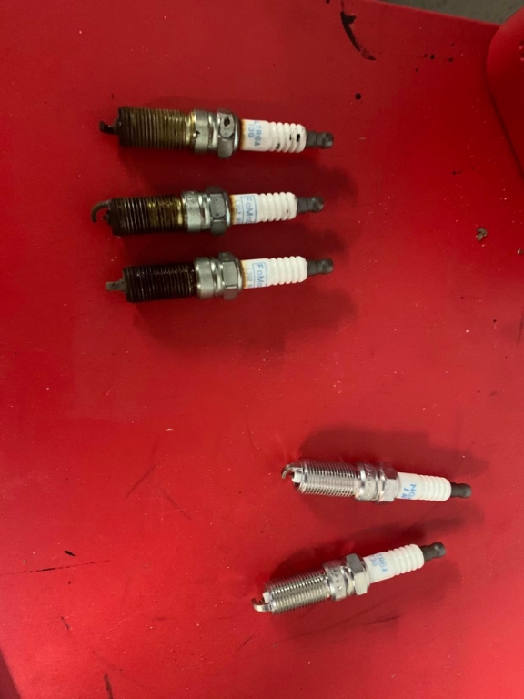

déterrage de post :D
je viens de commander les miennes via vos ref pour ma 2.0l 160 ; ma mimix a 110 000 km et on verra si je sent une différence
a suivre !

perso je vois pas de différence et pourtant celles qui étaient dessus avaient vraiment une sale tronche !!

Salut Joffrey,
Même dans la montée des gaz? :aie:
au ralenti à chaud? :etonne:

Cela ne m'étonne qu'à moitié, les bougies irridium ont des électrodes qui ne s'usent pas comme les bougies traditionnelles pour lesquelles l'échange malgré un suivi de l'écartement des électrodes amenait systématiquement une amélioration du fonctionnement.
Le reste de la bougie se détériorant dans le temps, il y a surement une différence mais plus difficilement décelable.

je te jure , j'ai rien senti !! que nini , nada ,que dale !
mais au moins j'ai l'esprit saint elles sont toutes neuve et en parfaite santé :)
