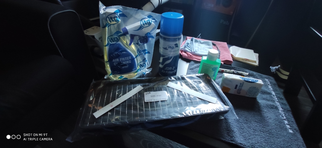

Et son contenu :D
Montage et teste ce weekend.
