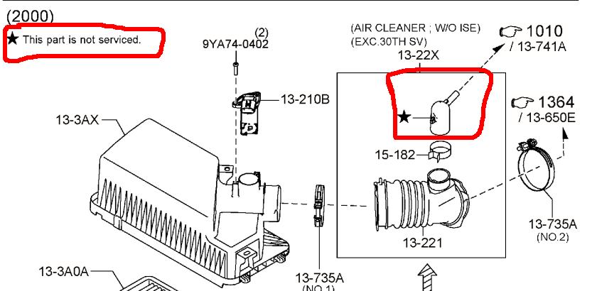

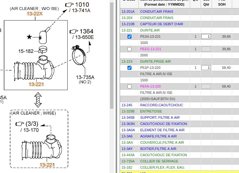

Effectivement, c'est noté dans le catalogue EPC que Mazda ne vend pas uniquement cette petite pièce qui servirait à supprimer l'ISE, mais ils vendent l'ensemble durite et ce petit conduit. :? Mais ils arrivent quand même a détailler le collier qui le maintient..
Resterait juste a boucher ensuite le trou entre la baie moteur et l’intérieur.
Durite seul 40€
Durite pour virer l'ISE à peine 60€
Le collier peut se trouver au détail tout simplement parce qu'il est commun à plein d'autres endroits et véhicules. Si tu part de la référence du colier et que tu fait les correspondances inverses par véhicule la liste est longue...
Witkyp89 a écrit :
Durite seul 40€
Attention, les tarifs sont HT...
Le bouchon d'obturation vers l'habitacle c'est le 13-252 -> référence exacte P51B-13-252 (1.91€ HT)
