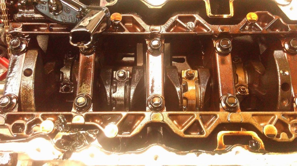

moteur désossé et diagnostic: 2 bielles ( et coussinets) hors d'état et un vilbrequin à rectifier. Je vais faire des photos pour ceux que cela intéresse, et surtout vérifier leurs positions.

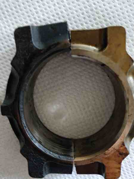

cylindres 1 et 2 hors d'état mais aussi étrier de bielle 1 boulon éclaté, selon l'atelier de mécanique, défaut de serrage au couple.

... et voila la photo

resultat au démontage ...
