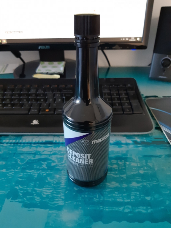

Je suis donc allé au rendez vous ce matin.
Un mécanicien est venue avec moi faire un tour de voiture pour voir si le problème voudrait bien ce manifester. Evidement que non :).
Du coup passage à la valise Mazda, Aucun code erreur affiché.
Je lui est donc parlé des 2 codes que j'avais relevé.
Le P1260 est n'est pas important, mais le P1200 oui. Il remonte un problème de bouchage de la pompe à carburant !
Ce qui expliquerait mon soucis !
Il m'on mit un flacon "déposite cleaner", a voir si cela change quelque chose.
Dans tout les cas je prévois un changement du filtre à carburant comme réaliser par le_bec.
Je ne considère pas mon problème solutionné pour autant.
Je ne prendrais plus mon Sp98 dans la station Total acces vue que les dépôts viennent forcement de là.
C'est la base du problème selon moi.
ND 184 blue éternal Image
