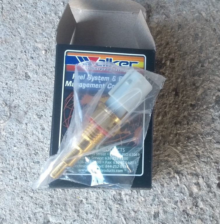

J'ai déniché un capteur à prix normal chez :
MX5parts.co.uk
La photo correspond, et ils donnent une description précise du capteur : "celui qui va à l'avant du moteur, avec un connecteur gris...". En plus ils sont très attentifs, et bien organisés avec l'annonce immédiate du départ du colis.
Le prix est enfin normal, pour un capteur de t°: 13,99 £ port compris, soit environ 16 €. On est loin des 90 € demandés par Mazda Toulon.
Quand je l'aurai monté, je verrai ce qu'il reste comme dysfonctionnements.
À part ça, l'auto marche très bien, elle n'a plus ces hoquets lors de la reprise à bas régime, et monte bien dans les tours. Évidemment, elle chauffe puisque le ventilo ne se met pas en route.

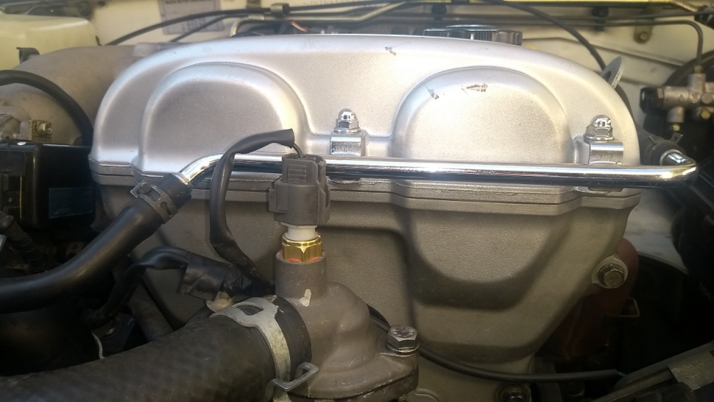

J'ai bien reçu la capteur de t° qui va sur le calorstat (13£ et 7 jours d'attente).
Le ventilo du radiateur se déclenche bien quand il faut.

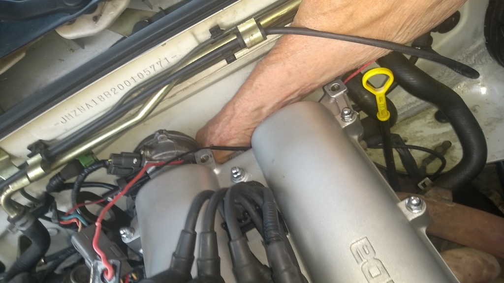

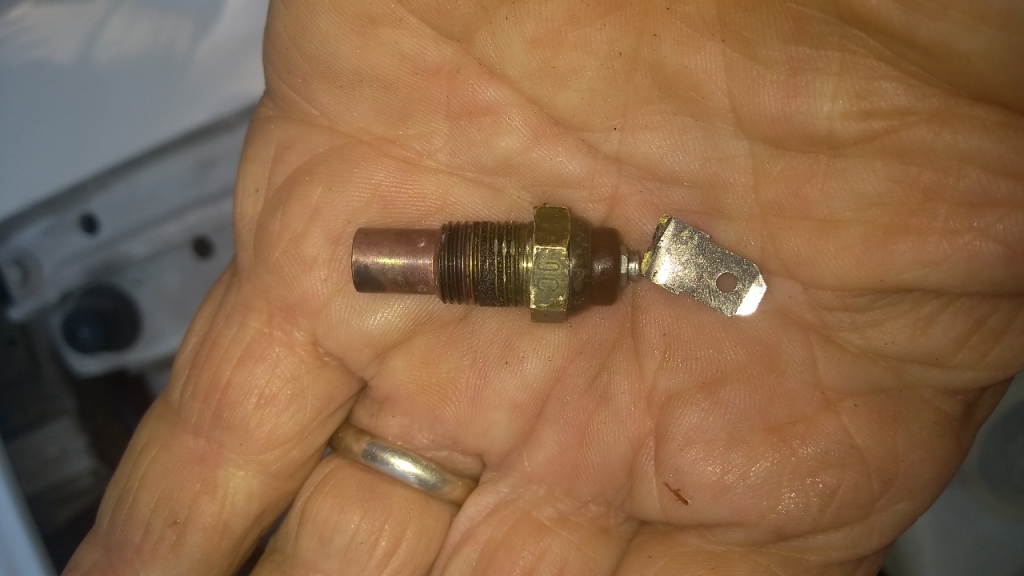

Le cadran étant toujours très dansant, et au comportement bizarre, je me suis intéressé aux 2 autres capteurs de t° situés au dos de la culasse.
Pour s'en approcher, il faut enlever les bobines.

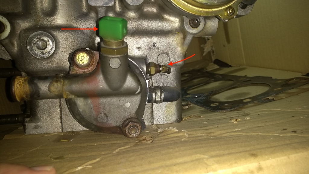

Il y a là un vert qui me paraissait "en ordre". Je l'ai quand débranché pour faire un peu de place, et je suis allé à la pêche du petit dernier, situé plus bas et totalement invisible.
C'est celui de droite, sur cette photo prise quand la culasse était démontée :
En passant les doigts dessus, j'ai senti que la languette qui sert de borne était cassée, et j'ai repêché le fil avec le connecteur noir plus bas dans le petit espace contre la cloison. La languette était bien dans le connecteur.

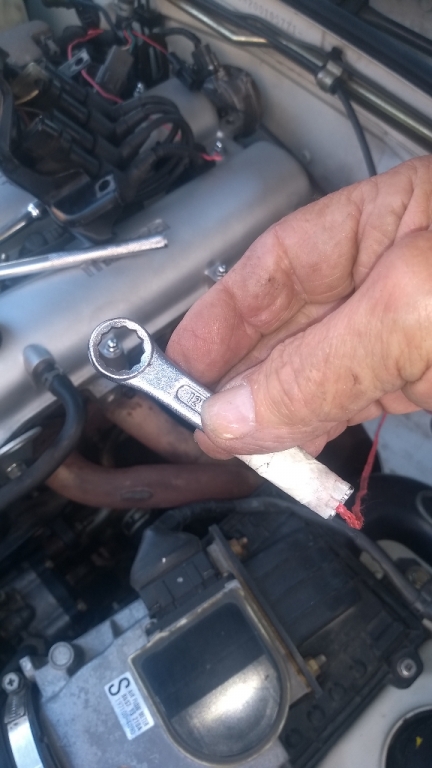

Il ne restait plus qu'à dévisser le capteur. J'ai sacrifié une clé plate, car la place est très limitée. Comme vous le voyez, c'est du 12 :
Je l'ai assurée, comme on le fait sur les bateaux, bien m'en a pris, car elle m'a échappé et je l'ai remontée avec la ficelle !
J'ai réussi à débloquer le capteur en m'aidant d'un coup de masse sur une planchette posée sur le moignon de clé.

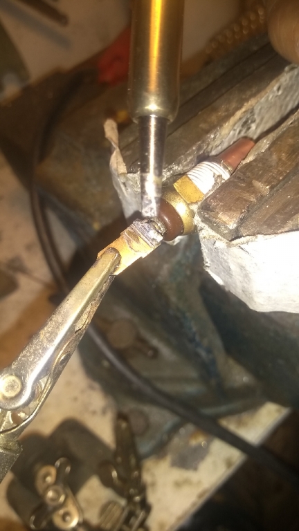

Il avait bien perdu sa langue... tte.
Le fil rouge rigide sert à ne pas perdre le fil avec le connecteur dans les entrailles de l'auto.
Soudure grossière :
Et, après tout ça : :woo:
Je suis allé passer le contrôle technique, dont la date était largement dépassée, et l'employé m'a félicité :
— Elle est neuve votre auto, bravo !
Donc, si je ne me suis pas planté, se rappeler que le capteur du calorstat sert au ventilo, et que celui qui gère le cadran au tableau de bord est le petit noir, bien caché...
Reste à savoir à quoi est destiné le vert...

Le vert c'est pour l'ECU.

Le calculateur ;)
Message Publié : Ven 24 Sep 2021, 19:37
Message(s) : 567
https://fr.m.wikipedia.org/wiki/Unit%C3 ... ectronique

Alors le "mystère des 3 capteurs" est résolu ! Et mes connaissances ont encore augmenté.
