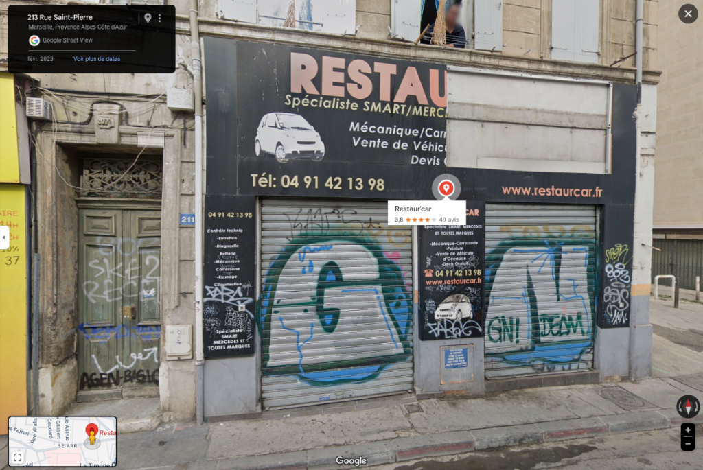

toto311 a écrit :
le garage en question se nomme "Restaur'Car", est-ce que tu connais ?
Pas du tout.
Vu la gueule de l'enseigne en 2023, je ne suis pas surpris qu'ils soient en liquidation judiciaire.
