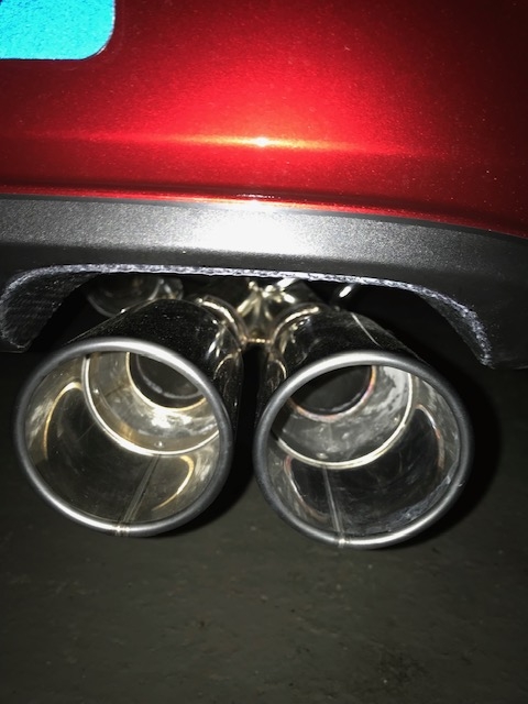

Tu peux mettre une photo de l'arrière de ta MX qu'on puisse voir comment rend ton pot dessus avec cette accroche ? Merci !

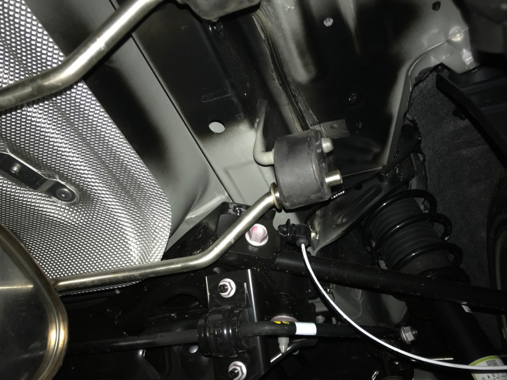

petite photo.
pour répondre à ta question les silentblocs d'origine ont un entraxe de 35mm (distance du centre du trou à l'autre trou), pour les power flex l'entraxe est de 51mm.
par contre une fois en place (les power flex) tu devras faire de la musculation pour les enlever.... :ricane:

Au final, ça rend à peu près pareil que le mien.
Esthétiquement, c'est cohérent. :oui:
EN fait, les systèmes d'accroche ne sont pas à la même hauteur sur les 2 pots puisque tu n'étais qu'à 5 mm du pare-choc à la base alors que je suis à 14 mm; le HKS est plus haut avec ses attaches.
Du coup, si je devais mettre des silents-blocs plus rigides, il faudrait que je prenne une taille en dessous de la tienne.
Pour les autres possesseurs d'ATH, quel espace avez-vous entre les sorties et le pare-choc ?

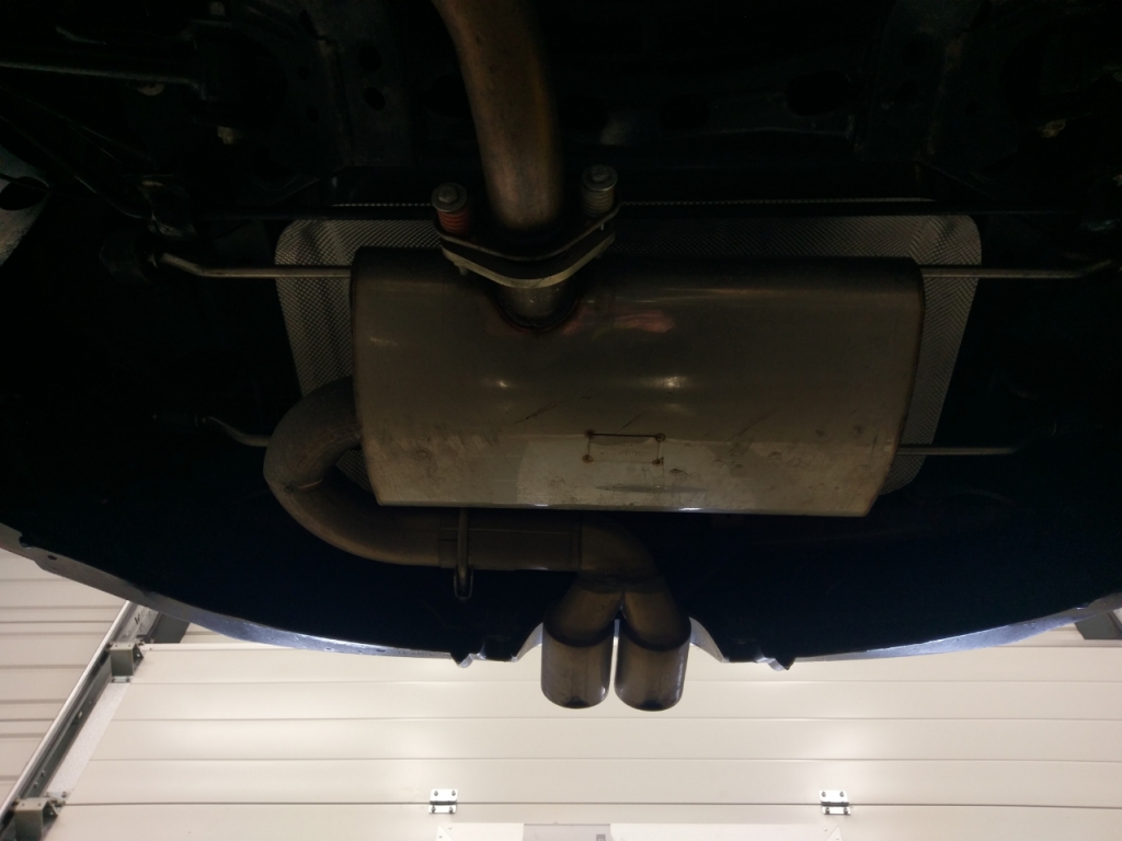

Pour info,
Ci-après des images de l'échappement ATH central.
Je n'ai pas le prix seul mais l'ensemble body kit (bouclier AV et AR + latéral + bequet) c'est 3130 € avec peinture

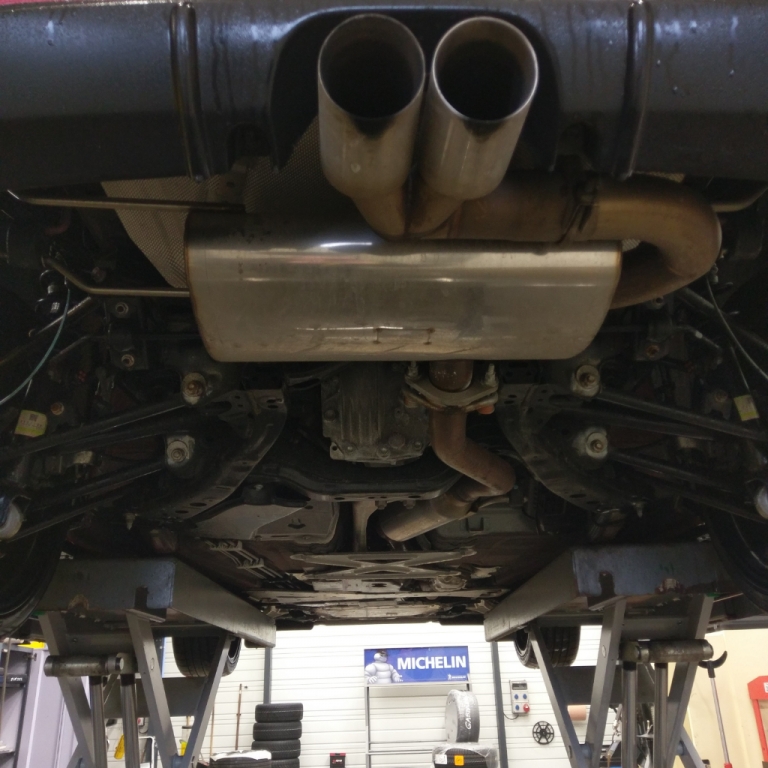

Puisque nous en sommes à montrer nos dessous ! :ptdr:
