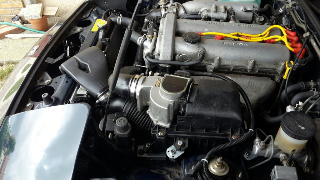

bonjour
Voici ma nouvelle admission après une étape jackson racing en position normale puis les tripes à l'air avant de la démonter .
Sur les conseils d'Ozcan j'ai visité l'installation de Regis avant d'acheter une écope de 306 .
Le problème ,la NA de Regis n'a pas de direction assistée ce qui facilite grandement la mise en place de cette écope .
Le gros problème est de pouvoir fermer le capot moteur.
Avec un peu de patience et une bonne journée de bricolage , elle est en place et voici le résultat .
Je suis sûr que je n'ai pas gagné un poil de cheval mais intellectuellement ça me plait bien de savoir que mon moteur se gave d'air frais .

:jaime:
