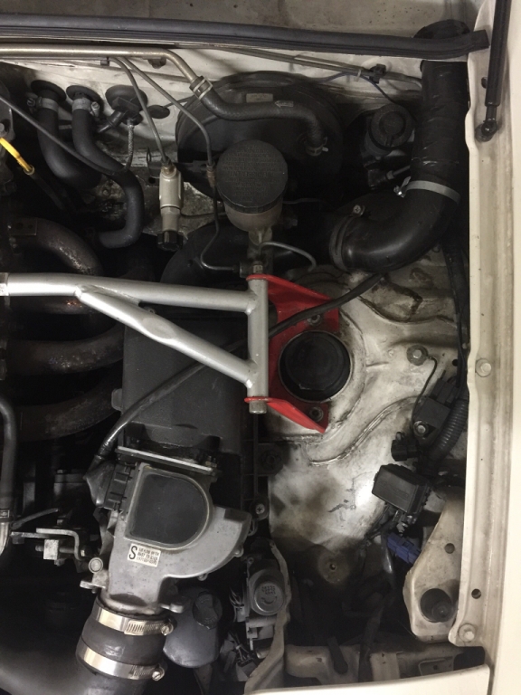

Mon admission air

Ce n'est pas très évident sur la photo . Peux tu nous proposer une autre photo :jap:

La prise d'air dans le pare feu
C'est propre on dirait que c'est d'origine

Moi je la vois dans la cloison par feu.
Voilà ;)
La boîte à air provient une NA 1.8 modifiée pour le débitmètre 1.6

merci mx5_mk1, j'avais regardé ta première photo sur un portable et je n'avais pas vu la prise d'air dans la cloison.
Beau travail :jap:
Voilà ;)
J'ai déjà la boite à air... il manque juste un peu d'air frais.
Bien joué :oui:
Pas trop galère pour faire la découpe... Comment as-tu fait ?
Et quand il pleut, t'as pas eu de soucis ?

Pour adapter la BOA 1.8 au débitmètre 1.6, il faut un adaptateur rectangle sortie embout ronde (eBay). Couper les plastiques du bord du BOA
Pour le firewall une cloche 50mm
J’ai aucun problème avec la pluie.
Merci.
Je n'ai pas encore osé la découpe à 50 mm...
