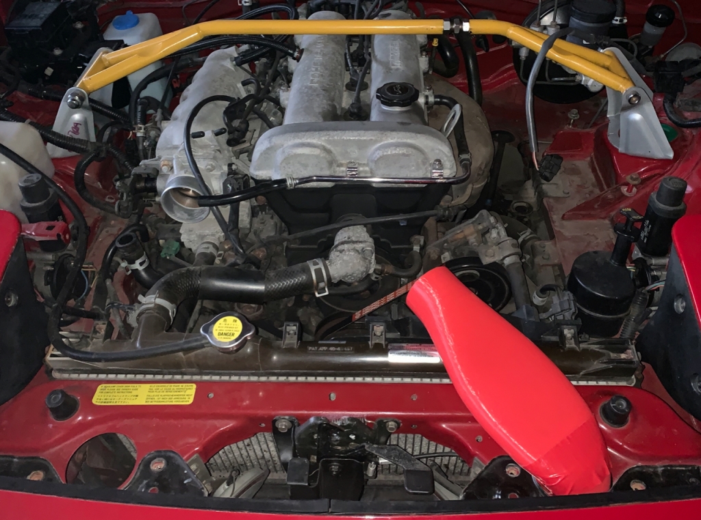

Ah top!
Quel serait le meilleur matériaux à utiliser du coup?
Le carbone? :D
Faudrait pas que des morceaux viennent se faire aspirer par l'admission!
Il y a un thread évoquant la gravité des casses rencontrées ainsi que leur fréquence?

Il existe bien du filament fibre de carbone mais c'est abrasif pour la buse d'impression et la matière coute le double ! A voir si c'est vraiment nécessaire ou non !
J'ai plus l'impression qu'ils met en garde contre la température.
A moins d'avoir un choc direct j'ai du mal à voir comment ça pourrait casser ! Sur le forum américain j'ai pas vu d'exemple de casse :tantpis:

Ouais, ça risque de faire cher!
A voir après, je connais pas du tout!
C'est plutôt rassurant! ;)
La logique serait alors d'éloigner au maximum la pièce modélisée de la culasse, pourquoi pas utiliser des durites d'air pour permettre son éloignement?

Moi c'est ce que je vais faire avec les durites , et peut être protégée la pièce avec une résine époxy peut être ou un film adhésif thermique ?

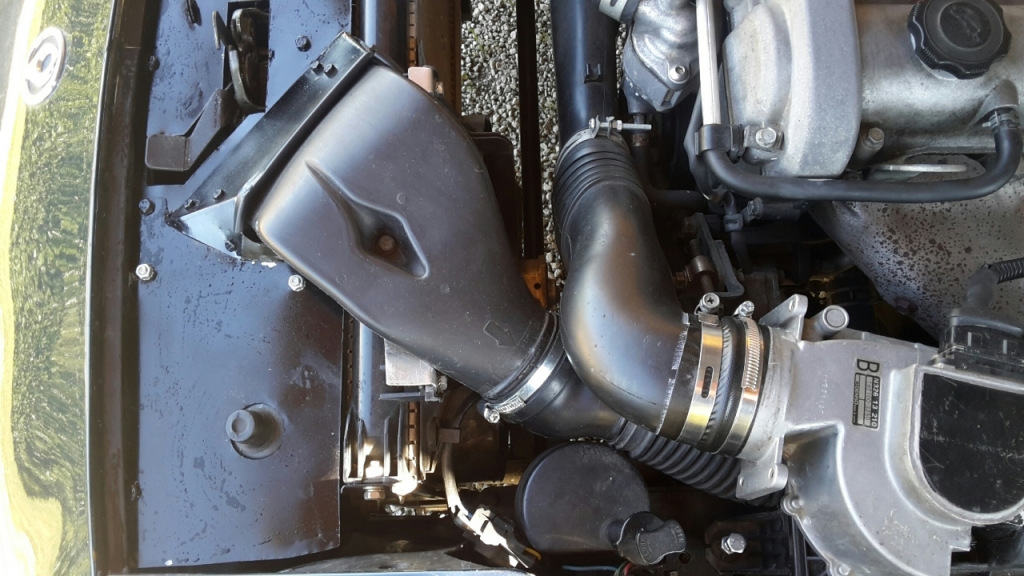

Bonjour
Voici mon admission définitive
J'ai ajouté une plaque de tôle pour améliorer le flux d'air vers l'admission

Vous excitez pas trop vite, pour l'instant j'ai du mal à imprimer la nouvelle matière :aie:
La partie imprimée en 3D est juste un morceau de l'admission, il faut aussi des durites, un coude à 90° et un autre à 45°.
C'est pas exactement direct fit non plus, il y a quelques travaux à faire :
- Retirer ou tordre la tige de maintien du capot
- Déplacer le klaxon si nécessaire (dépend de l'année de production)
- Rallonger le câblage du débitmètre (et trouver les bonnes durites pour l'installer)
Oh et je vous ai dit que ce design était pour les 1.8 seulement ? Le débitmètre des 1.6 passe pas :aie:
Bref lancer la production ça devrait pas être trop compliqué... Modifier le modèle pour les 1.6 par contre...

Moi ça serait pour un 1.8 donc ça me va :D
Pour le câble du débitmètre, pour les flemmards, ils vendent des rallonges sur ILM donc pas un soucis, au pire ça doit pouvoir se rallonger à moindre coût ;)
https://www.ilmotorsport.de/shop/articl ... N&aid=6386
Pour le klaxon, j'ai personnellement (sur modèle de 1996) pas le souvenir d'avoir vu le passage du klaxon à cet endroit lorsque j'ai monté mon cooling panel, ça doit être ok du coup!
Pour les durites, don't worry, tout est mentionné sur le site que je t'ai fourni ou alors trouvables sur les thread ;)
Concernant la tige du capot, je suis sur que ça doit pouvoir passer avec quelques bricoles de la patte de fixation (genre en la surélevant légèrement) ou au pire passage en vérins ;)

Un peu dégoûté, je comptais reprendre l'admission de la NB et découper la partie qui m'intéresse mais c'est pas compatible :aie:
Y a pas de bypass de ralenti, le MAF est différent (5 vs 3 pins) et le résonateur passe pas :non:

Putain enfoiré c'est beau! :love: :faim: :cyp:
C'est vrai que l'idée n'était pas mauvaise en soi!
Je pense que le mieux c'est de faire du bespoke en prenant bien chaque mesure et en se fiant à ce qui a été fait donc pas le choix: achat de durites spécifiques avec le bon coude et les petits bouchons par-ci par là ;)
Vite continue le prototype! :bave:
Ps: Pas de soucis pour le résonateur, je crois que la partie modélisée a été pensé pour s'en passer grâce à différent test par le modélisateur (sur les dernières versions notamment il explique le pourquoi du comment) ;)

J'ai fait des mesures, il y a moyen de grappiller un peu niveau hauteur !
J'aimerais faire un modèle maison pour pouvoir choisir l'épaisseur de paroi (1,5mm c'est trop peu je trouve).
Pourtant ils ont fait des tests et ont observés un gain de presque 10 N.m à 3500rpm avec un résonateur :)
https://www.miataturbo.net/engine-performance-56/3d-printed-intake-n-na-miatas-76193/page21/#post1341641
J'étais en train de bosser sur mes mesures (merci play-doh), mon père passe par là et me lance "tu voudrais pas le faire en fibre de carbone ?"
Bref on a un peu discuté des contraintes et je suis à deux doigts de me dire qu'il y a moyen :lol:

si vous arrivez a en faire un fichier en .step correcte je peux faire un manchon. Le fichier dispo est en stl donc plein de triangles c'est chiant à modifier...
Je peux aussi essayer d'en imprimer en commande groupée si vous voulez.
J'ai 2 machines pro pour le boulot donc je peux presque l'imprimer en une fois (faut enlever quelques mm sur la partie droite j'avais déjà regardé :D )
Je peux imprimer dans des matériaux industriels type ABS, ABS-PC, PC, etc... j''imprime pas mal de GF30-PP qui devrait être parfait pour ça mais c'est cher et ça bouffe les buses donc forcément ça joue dans le prix.
Attention les bobines "au carbone" c'est souvent du PLA avec des fibres de carbone dedans. Je pense pas que ça soit judicieux d'utiliser du PLA pour ça, ça n'aime pas trop la chaleur et les hydrocarbures.
