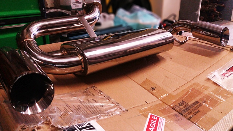

156€ le silencieux sur le site de Moss ? C'est sérieux :o
Vous avez commandé 909-695 ou 909-696 ?

Le 695

Après avoir (presque) tout lu dans ce post je me suis décidé et j'ai commandé un 900-494 pour ma NA de 92 pour 166€.
Je verrai pour faire une photo dès réception.

Bien ! Vraiment sympa quand il est chaud. Plop plop.
Par contre, je dois regarder mon puit de capote j ai une vilaine vibration à 80

Reçu mardi!
Avez vous reçu aussi un joint rond métallique? je pense quand même ajouter la pate pour échappement, c'est mieux non?

Oui joint rond.
Pas besoin de pate. D origine c est un joint rond.
Il y a une sorte de pate sur le joint, il est gras.

Prévoit une bonne dose de wd40 ;)

OK montage pour ce week end, vu la météo :( je ne vais pas m'ennuyer

C'est monté! :hello:
Je trouve juste que les platines ne collent pas malgré un bon serrage, y avait il un joint à enlever? :?
Sinon pas de fuite, ça bouge pas

Non les platine ne collent pas chez moi, à cause du joint. Du moment qu il n y a pas de fuites.
Que du bonheur ce silencieux :)

J'ai reçu le mien vendredi dernier.
Ce pot est de bonne facture, surtout pour le prix.
Le plus dur c'est de démonter l'ancien, les écrous de la bride entre le tube et le silencieux sont complètement oxydés.
Un a fini par venir et le 2eme ne vient pas et s'est arrondit. :(

Pshitt de wd 40 tous les 10 min et essai. Si ça vient pas, plus on attend mieux c est :)
Mon boulon du bas, une heure pour commencer à tourner
