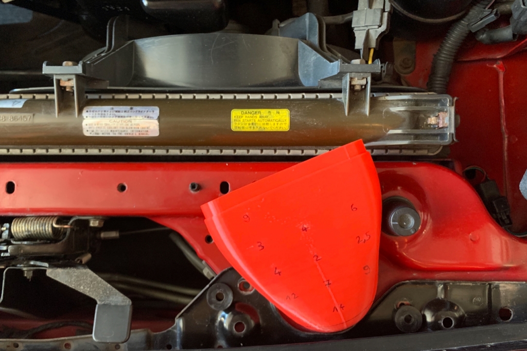

Et voilà :
Il est un peu plus gros que la version américaine : 64mm intérieur et 3mm d'épaisseur, de quoi utiliser des durites de 70mm.
Contre-partie indésirable : il est un peu plus proche du capot (pourtant j'ai pas changé la hauteur) :tantpis:
On arrive à 2mm du capot contre 5mm sur le design américain :( (et 1mm si on lâche le capot violemment).
Est-ce que c'est trop juste ou ça ne bougera de toute façon pas trop ?
Je dirais de garder un peu plus de marge quand même, ne serait-ce que parce que selon le montage, la voiture, et le réglage du capot, 2mm ça paraît très peu. Faudra avoir le reste du piping plutôt flexible d'ailleurs pour éviter que les oscillations du moteur ne fassent tout le temps frotter et cogner l'admission dans le capot, surtout que tu n'as pas l'air d'avoir prévu de quoi fixer le tube en dur sur la traverse. D'ailleurs tu pensais faire comment pour cette partie-là?
Ok j'essaie de réduire l'épaisseur
La durite OEM a un genre d'accordéon juste avant la boite à air pour absorber les vibrations du moteur, faudrait trouver quelque chose de similaire ou avoir des durites silicones bien souple !
Fixer le tube en dur sur la traverse, c'est à dire ?
Mon plan c'était d'envoyer le proto à Ozcan pour qu'il nous fasse un jolie montage :lol:
