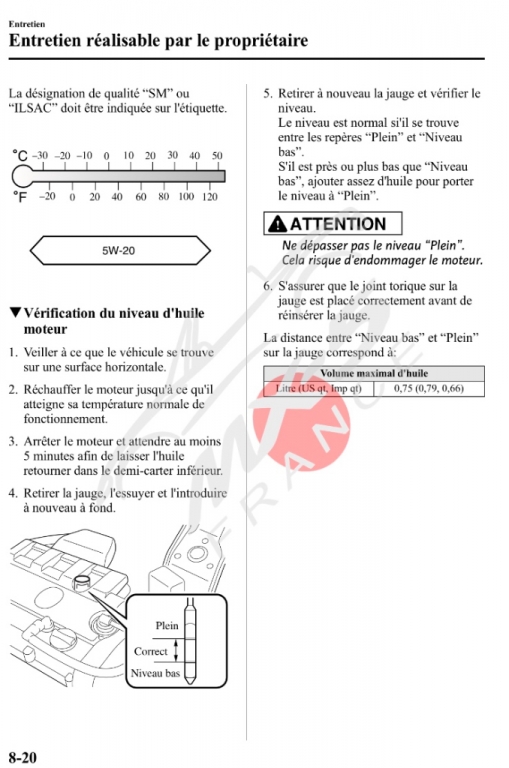

Je reviens de 15 jours d'un road-trip gorges du lot et routes des cols Pyrénées, ma Mimix a consommé de l'huile!! :o
Sur la jauge, passé du maxi a la moitié en 2600 km.

Du mini au maxi cela fait combien ?
0,75 litres ?

;) oui

Surtout assure-toi d'avoir fait correctement la mesure. LA jauge peut dire tout et son contraire ;)
Encore la semaine dernière j'ai utilisé ma méthode qui semble, pour le moment , infaillible et précise.
J'ai juste démarré la Mimix bien froide depuis quelques jours pour la reculer de quelques mètres afin de la laver. Deux heures après le lavage, avant de la remettre dans le garage, j'avais le niveau bien net et pile poil sur le trait.

Donc au pire j'ai consommé 0,375 litre pour 2600 km, ce qui doit fait en gros 1/8 de litre au 1000 km.
