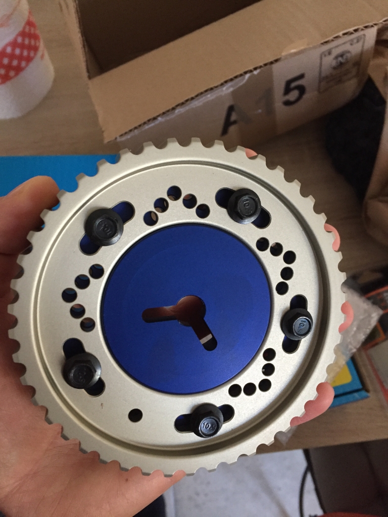

Lundi j'ai reçu un mail de Veritec, il leur reste une paire en stock si quelqu'un en a besoin n'hésitez pas.
En tout cas elles sont superbes :
If in doubt, flat out
