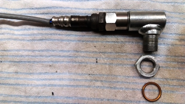

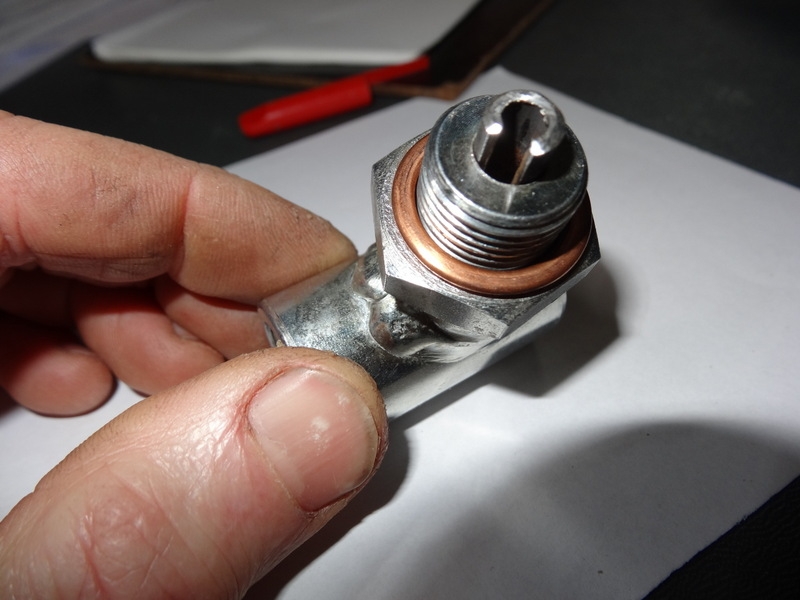

Mis en place ma bidouille pour la 2eme sonde.
J' ai repercé le coudé a 11 afin qu'il devienne un simple coude, et j'ai monté entre la sonde et le coude un cellfix de meilleur qualité avec un petit trou .
Pas de voyant moteur a la mise en route mais comme on sais faut faire des bornes pour valider définitivement une solution :roll:

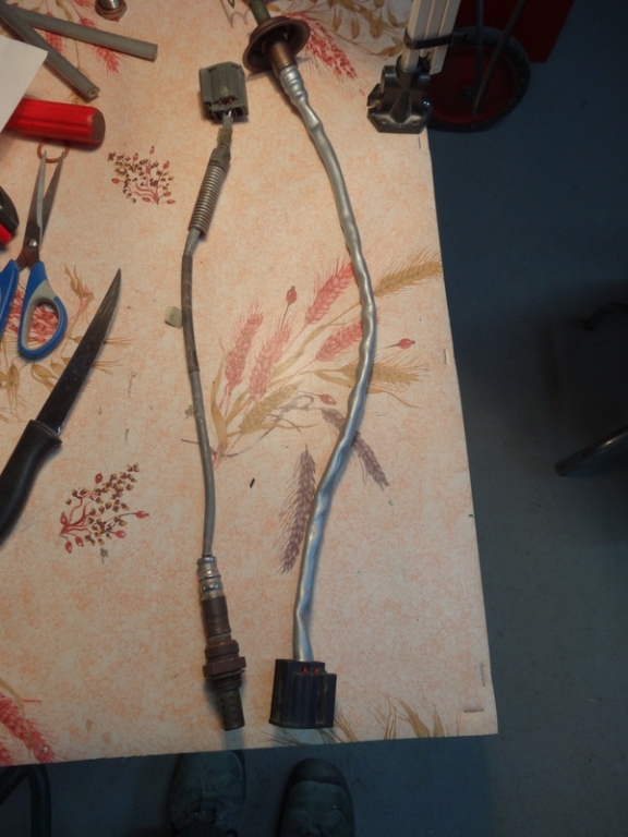

Pour l'instant, dépose de la protection thermique supérieure, pas trop de place mais avec pas mal de réflexion pour passer la clé qui va bien ça se fait, une vis a décidé de tomber, je ne sais pas où, on verra plus tard. Dépose de la sonde O2 après le collecteur sans problème avec une clé ouverte par meulage. Par contre celle de la sonde amont n'a pas voulu venir, je n'ai pas insisté car l'écrou est moins haut et offre moins de prise. débranchement des prises pas trop difficile quand on a compris comment ça fonctionne. Dépose de la protection inférieure qui devrait sortir en même temps que le collecteur. Desserrage de la fixation au tube aval sans problème. J'ai commencé à desserrer les fixations du collecteur sur le moteur et là, bien sûr la douille de 15 est tombée entre l'alternateur et le moteur, dépose de la batterie et du support pour aller la chercher.

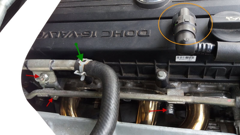

Bon, résultat de la matinée; le collecteur est démonté de ces attaches mais il ne veut pas sortir.
Je ne sais pas si c'est les tuyaux de clim ou autre chose mais je suis coincé en haut ou en bas.
J'ai tout démonté les caches autour et il me reste juste la sonde amont mais elle est passée au dessus et ne gêne pas.
Si quelqu'un a une idée ou une vidéo sur internet, je suis preneur :cry:
PS: je viens de voir une vidéo US, je constate que je n'ai pas retiré les protection autour du catalyseur , je pense que c'est ce qui gêne, vous confirmez que vous les avez retirées ?
Message Publié : Sam 10 Mars 2018, 13:23
Inscription : Lun 23 Oct 2017, 17:28
Message(s) : 362
Localisation : PROVENCE
Oui il faut retirer les tôles de protection autour du catalyseur.
mais aussi les vis (flèches rouge) et le tuyau de refroidissement (flèche en vert) ainsi que le reniflard (cercle jaune).
Passer le tout au dessus du moteur et coincer.
Le collecteur une fois débarrassé de ses tôles et autre sondes sort par le dessus.

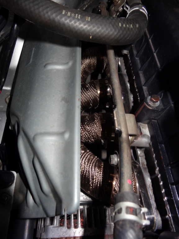

Beaucoup moins d'inertie dans les montées en régime, le moteur qui prend bien plus rapidement des tours passé 3500 trs, un son plus sympa dans les tours mais pas de différence au ralenti. Le moteur semble vraiment différent et vraiment libéré, c'est un vrai plaisir, une modification indispensable à mes yeux. De plus, c'est à confirmer sur un parcours plus long mais j'ai l'impression qu'avec la bande thermique titanium le compartiment moteur est beaucoup moins chaud. Quand on voit les sorties d’origine pincées à l'entrée du cata on comprend mieux pourquoi le moteur est bridé d'origine.
En bref, je suis pleinement satisfait, encore plus que ce que j'en attendais et je vous invite à vite faire cette modification qui transfigure la Mimix en lui redonnant l'allant qu'elle mérite. Même si n'est qu'une NC 1.8, je n'ose imaginer le gain sur une 2.0.

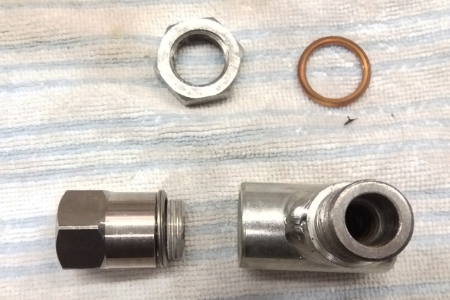

JMA pour le cellfix , pour tester autre chose, j'ai fait différemment, dans le coude j'ai inséré une goupille mécanindus afin de réduire le passage à environ 4 mm, je l'ai laissé dépasser de 5 mm afin de pouvoir l'extraire si ça ne marche pas dans le temps.
Quelques photos:
