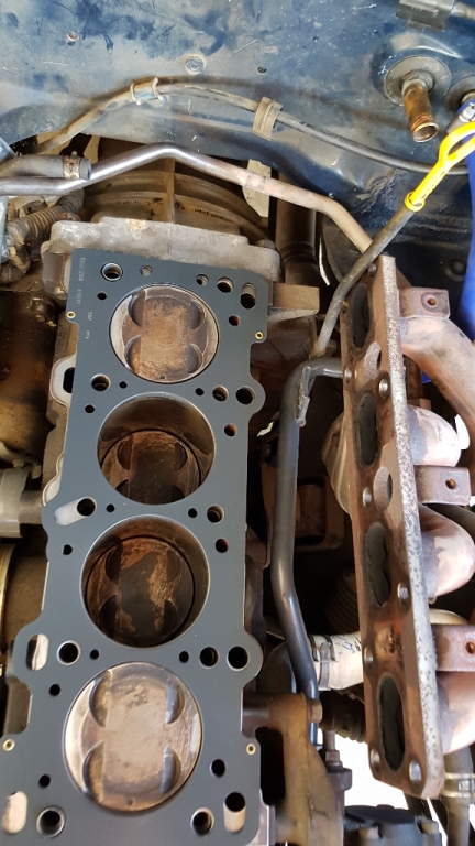

Donc déculassage en règle, ça s'est globalement bien passé, sauf qu'il y avait un filetage au niveau du conduit d'eau à l'arrière de la culasse qui était foiré, du coup on a du retarauder mais tout est rentré dans l'ordre :bien:
Avant la pose du JDC, nettoyage du plan de joint avec du papier grain très fin pour bien enlever les impuretés impossible à enlever à l'acétone, et ensuite passage avec une MF "à usage unique" d'acétone :cyp:
Sous les conseils de PatST, j'ai aussi légérement décalaminer les pistons avec une brosse métallique, tout en veillant à le faire lorsque le piston est au PMH :bien:

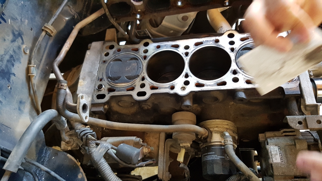

Un petit aperçu du bloc avant le léger décalaminage
Après (avec son nouveau JDC)
Pas fou, j'ai pas passé beaucoup de temps dessus mais c'est toujours ça de gagné :bien:
J'avais sorti mon aspirateur pour aspirer cette saloperie de calamine, il m'a bien aidé d'ailleurs!

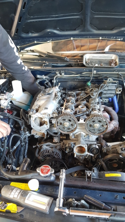

Build in progress
Et enfin 2 choses qui m'ont posé problème. Les gens qui ont effectué un swap culasse BP4W sur NA 1.8 sont priés de me répondre... :P

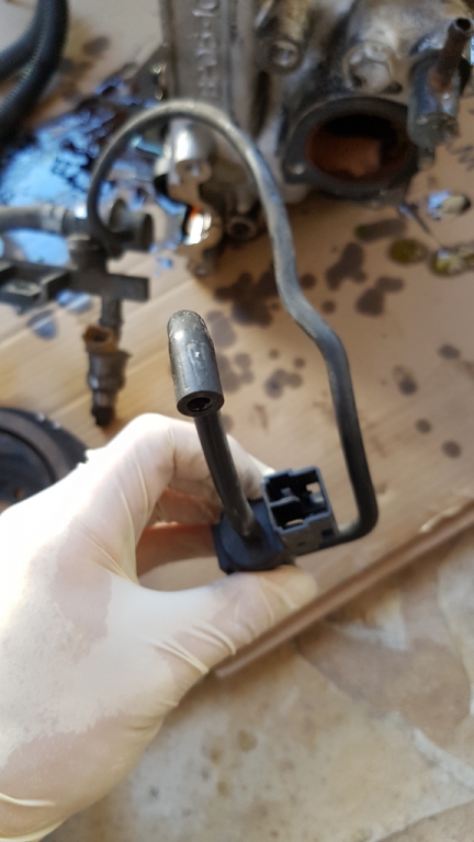

Lors du démontage du rail d'essence de NA 1.8 d'origine, il y avait une espèce d'électrovanne présente. Que voici
Or, je compte utiliser un régulateur de pression d'essence réglable Malpassi, du coup je sais pas quoi faire de cet EV, étant donné qu'il y a un emplacement pour une sonde, j'ai pas envie qu'elle renvoie une quelconque mauvaise info au circuit essence/ECU, du coup je me demandais comment je pourrais faire? j'aimerai bien l'enlever mais j'aimerai être sur avant de le faire.

Voilà voilà pour la journée, on a bien avancé avec mon pote mais il reste encore quelques trucs qu'on finira surement mercredi. D'ailleurs cette p*tain de vanne EGR qu'il va falloir courber un peu pour rentrer mais c'est pas ouf à faire je pense, si j'avais eu une résistance, ça ferait depuis belle lurette qu'elle aurait sauté :red:

Tu supprimes pas la vanne EGR?
Message Publié : Dim 12 Mai 2019, 22:51
Inscription : Lun 14 Nov 2016, 19:45
Message(s) : 1007
Localisation : Hérault (34)
Non je vais la garder, si je la supprime ça fait apparaître un voyant donc pas envie :x
Il me faudrait une résistance mais j'en avais pas :sic:

Tu démontes l’ampoule, 5-10 min de taf
Message Publié : Lun 13 Mai 2019, 09:44
Message(s) : 7691
pas sur NA ;)

apparemment sur les miata 1.8 ça fait apparaître un voyant (pas sur). Je crois qu'il ne s'affiche pas sur les NA ODB1 ou avant 95. Bref pas sur du coup j'ai pas trop envie...
Message Publié : Lun 13 Mai 2019, 18:10
Inscription : Mar 10 Déc 2013, 19:15
Message(s) : 321
Sur ma na 1.8 j ai tout viré et bouché 0 voyant !

Peut-être parce que tu es ODBI :)
La mienne j'ai aucune certitude, elle est de 96 donc année charnière :tantpis:

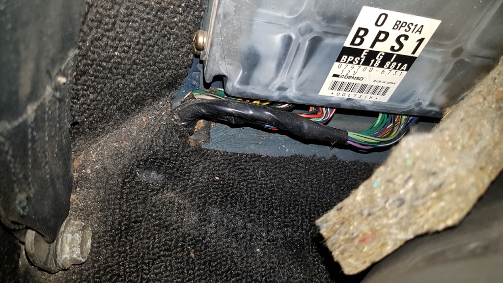

Logiquement en la pliant un peu elle devrait pouvoir bien se positionner. Si jamais c'est compliqué, on la sortira par le côté collecteur (si c'est possible) et on la chauffera un peu au chalumeau :bien:
Message Publié : Mar 14 Mai 2019, 08:11
pour en être sur, regarde ton ECU, deux prises c'est une 95, 3 c'est une 96 ;)
Message Publié : Mar 14 Mai 2019, 11:18
Message(s) : 1007
Ça m'a l'air d'être un avec 3 prises donc ODBII.
Je vais devoir laisser ce satané EGR :non:
Message Publié : Mar 14 Mai 2019, 12:13
Message(s) : 7691
correction tu es obligé de laisser l'electrovanne pas le tuyaux d'EGR :D
Message Publié : Mar 14 Mai 2019, 12:17
en effet c'est bien une 96 !
sinon tu peux changer l'ECU, j'ai ni le tube ni la vanne ni la loupiote :aie:

Guillaume, si je laisse l'EV elle sera forcément débranchée ou alors elle ne recevra plus le signal qu'elle devrait recevoir du coup il y aura un voyant j'imagine :?
Neo si je touche à l'ecu c'est pour passer sur une MS, j'ai l'impression que c'est la solution a beaucoup de choses :p
Message Publié : Mar 14 Mai 2019, 14:38
Message(s) : 7691
si tu laisse l'electrovanne électriquement branchée cela suffit.
tu peux essayer tu verras bien si cela marche.
Je note!
Je retirerai l'EGR en laissant la vanne branchée le jour où j'installerai un collecteur :cyp:
