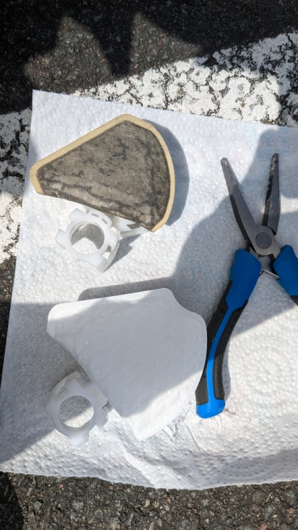

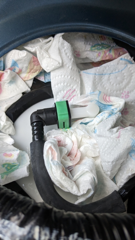

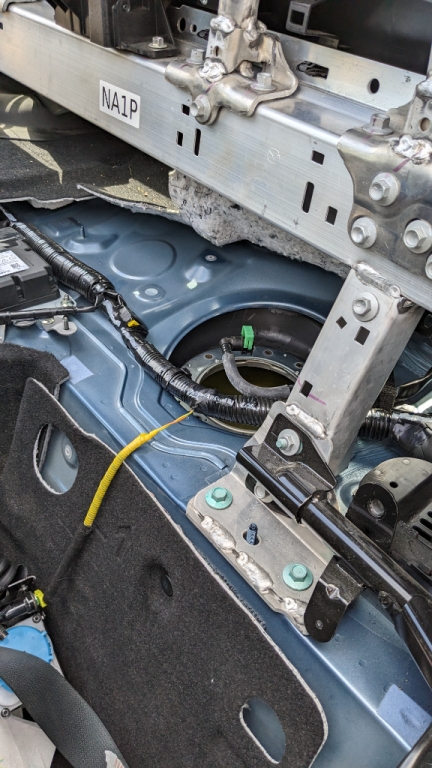

Je me suis décidé à changer la crépine de la pompe à carburant.
J'y ai passé 4h en suivant cette procédure https://www.hexorcism.com/16ND/sm352736/
Le_Bec avait passé 2h mais sur une RF en retirant le toit, impossible sur une ST, que ce soit pour la pompe et la capote c'est presque pareil, il faut démonter l'intégralité des garnitures intérieures mais c'est surtout l'accès à la pompe qui pose problème.
Si c'est à refaire je sortirai la procédure pour démonter la capote en plus pour avoir un accès par le dessus car passer par la cabine c'est l'enfer, la pompe ne sort pas par ce coté ni par le haut car il y à le renfort au dessus.
Attention à bien refixer le tuyau d'essence, il faut passer un cran de sureté qui est dur.
Sinon...

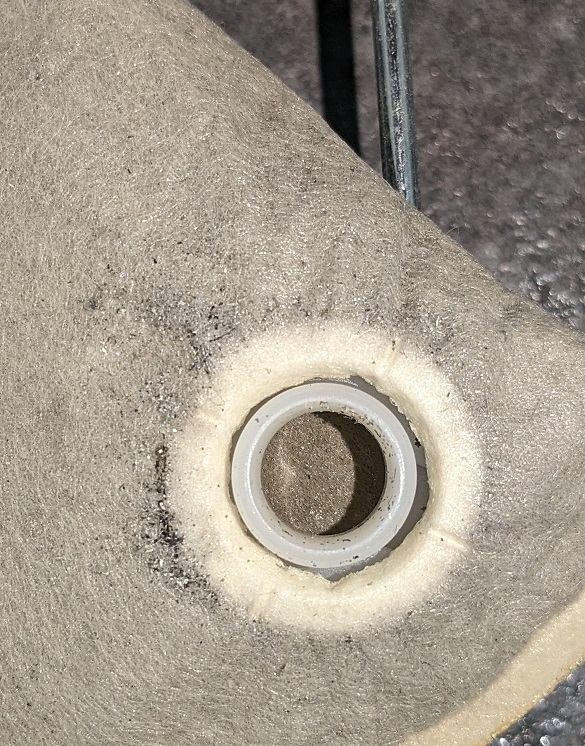

Voici l'état de la crépine :
A voir si ça règle mon problème.
ND 184 blue éternal Image

Les particules ressemblent à de la limaille ?
Message Publié : Dim 21 Mai 2023, 10:12
Message(s) : 1587
Ah mais tout a fait !
Les plus grosses faisaient 1 bon millimètre.
J'écrit un mail à Mazda France pour faire suite à mon premier avec ces photos ainsi que quelques relevés obd.
Je pense que le problème vient de là. La limaille passe outre la crépines et viennent boucher les injecteurs.
La limaille est localisée au niveau du raccord de la crépine, je pense que celle d'origine ne devait pas être étanche, l'essence passe forcement par la ou il y a le moins de résistance et la limaille avec.
