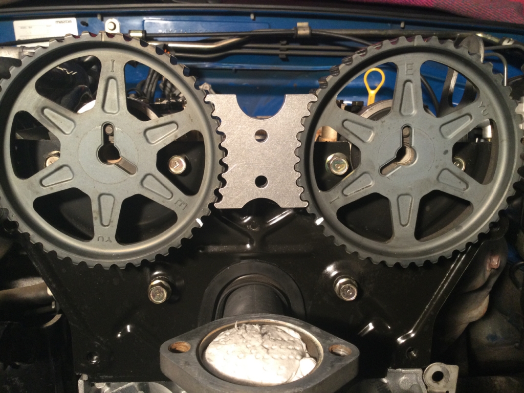

J'ai pensé à toi ce week end en changeant les AAC !
Je vais acheter un outil de blocage des AAC entre les poulies parce que ça me gonfle de faire ça avec une pince étau et 2 clés à molette :aie:
Peut-être pas celui-ci (MX5Parts) ! Il est mal ajusté et quand on force dessus, on n’est pas très serein ! :aie:

Sunburn a écrit :
En effet c'est moyen, peut être que la dent en haut à gauche mériterait un coup de lime.
Je pense pas malheureusement : la dent du haut serait au mieux alignée avec les autres, mais l'ensemble resterait mal engagé.
Si on le plaque côté gauche, il va désengager côté droit.
Il est taillé trop étroit, c'est tout :tantpis:

Je me demande si il ne doit pas être renversé tête bêche ( le haut en bas)
Il y a des encoches arrondies de tailles différentes au dessus et en dessous, ce qui voudrait dire qu'il y a un sens d'utilisation, et on dirait que l'outil n'est pas centré. ( Il me semble trop haut)

bonne remarque, effectivement ça pourrait bien etre ça :bien:

Bonne suggestion de GuyDel, mais Misho a tout bon !
Au serrage ou au desserrage, qu’importe le sens du spacer, il se met en travers avec une portée sur les dents extrêmes seulement.
En le plaquant d’un côté voilà ce qu’il manque :tantpis:
Je l’ai acheté il y a 5 ans. Peut-être ont-ils corrigé le tir depuis ??

Bien vu ! Je pense acheter celui de Jass, on verra ce que ça donne. Il y a d'autres modèles en impression 3D mais je n'ai pas confiance.
EDIT : finalement la pince étau et les clés à molette c'est bien :aie:
