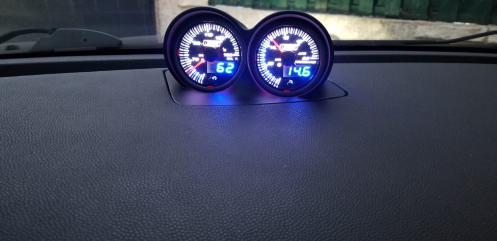

Message Publié : Mar 26 Déc 2023, 11:58
Message(s) : 1035
Localisation : 28
Et bien, je vois bien le taux diminuer/augmenter avec les saisons par chez moi :cubitus:
L'hiver ça descend vers 60-65%, l'été plutôt au dessus de 70-75%
