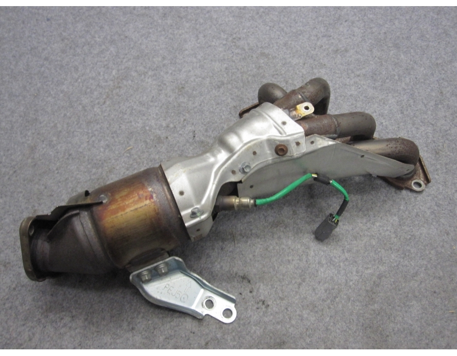

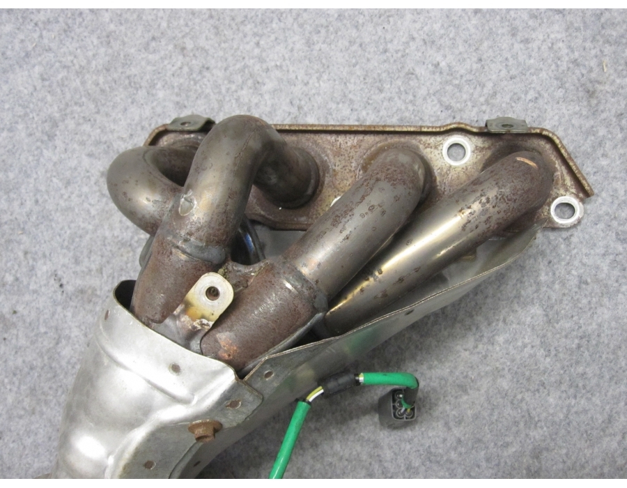

J'ai trouvé des photos du collecteur de la ND:
Si c'est bien celui-là tu as tout intérêt à le remplacer par un collecteur 4/2/1 sans catalyseur. Je ne sais pas si cela existe en adaptable....

https://www.mazda.com/en/innovation/tec ... kyactiv-g/
Chapitre : knock resistant technologies
Si tu peux (tout en passant le CT) trouver un collecteur qui élimine le pré-cata d'un préparateur renommé en 4-2-1 ça devrait être pas mal
