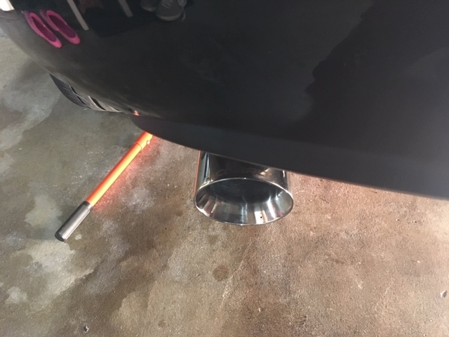

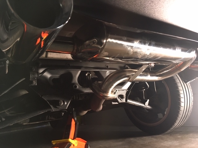

12kg le silencieux origine et 9 le silencieux cobalt ;)
merci à vous de m'avoir motivé un peu plus ;)

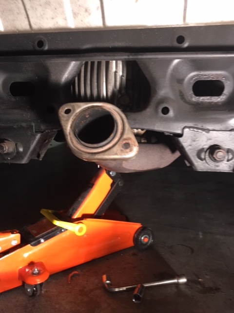

avec la douille de 13 rentrée en force, j'ai réussi à démonter l'écrou du haut
puis avec la disqueuse j'ai fait sauter la tête de celui du bas (j'en ai un peu bavé quand même :D )

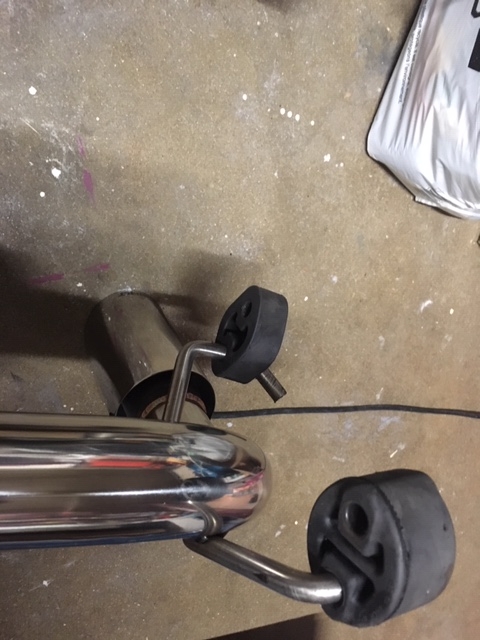

le démontage des silent bloc n'a pas était un problème et le montage du cobalt presque un jeu d'enfant :bien:
On range les outils, on balaye , un se lave et hop on démarre :) , le son est sympa et discret je trouve , à voir maintenant en roulant et dans le temps :bien:
