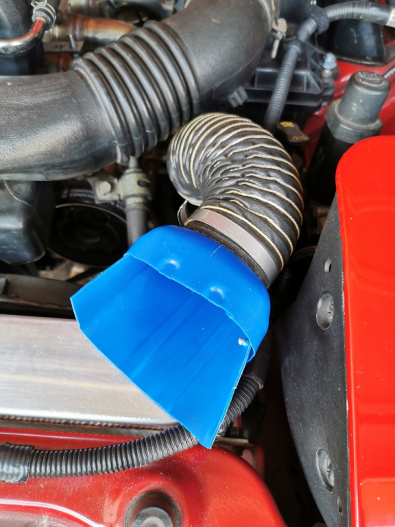

J'ajoute ma réalisation en cours sur ce topic qui m'a bien inspiré.
J'ai reculé et réhaussé la boite à air + un manchon de 63 mm, c'est en cours de séchage pour le joint silka noir.
Je ne sais pas trop encore comment je vais prendre l'air frais avec le boa à l'avant.

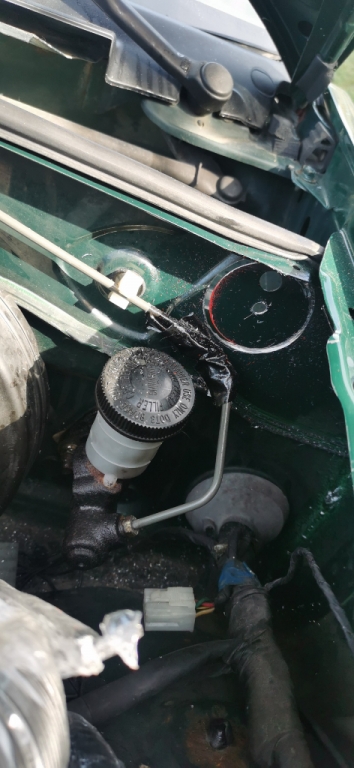

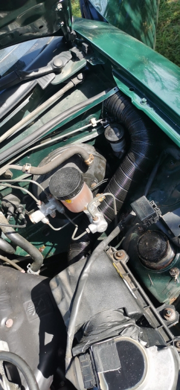

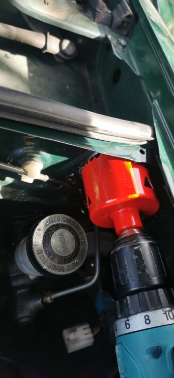

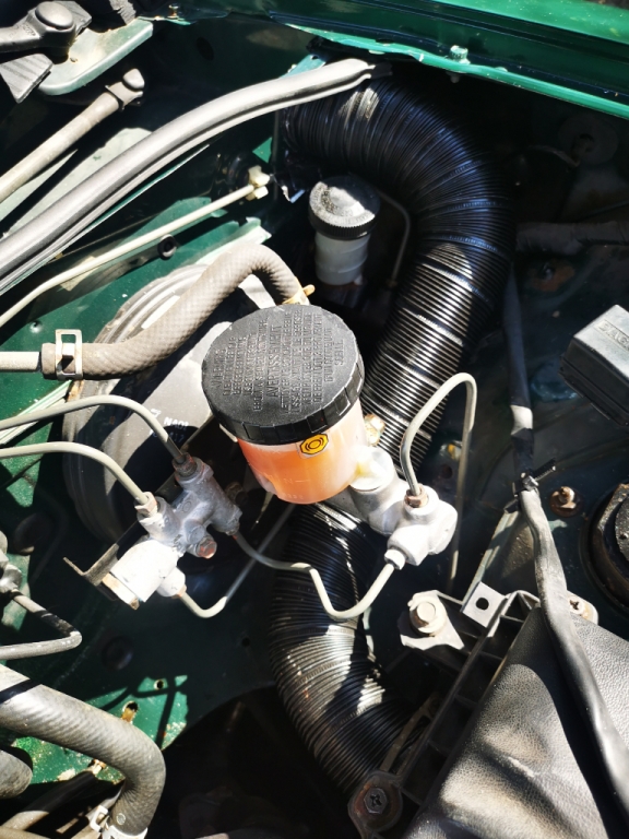

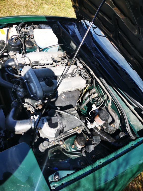

Voila la mienne !
Je me suis inspiré a fond de ce topic ! https://www.mx5france.com/forum/viewtop ... #p16161145
Boite a air de 1.8l, pour l'instant l'adaptation au debimetre est en mode "a l'arrache proto staille" mais j'ai commandé l'adaptateur sur ebay (impatience....)
Arrivé d'air frais par perçage du tablier et tubage galvaflex diamètre 60.
Je peux dire que j'ai VRAIMENT senti un changement depuis ces modifs : la voiture monte mieux dans les tours, on sent qu'elle "respire" a plein poumons ! Le son est plus grave et profond (ça vient aussi du decat je pense).
