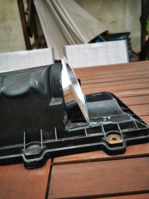

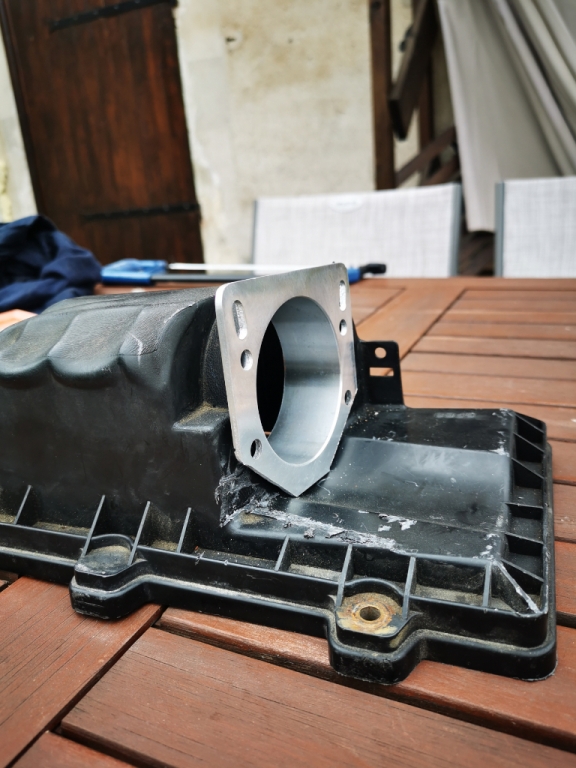

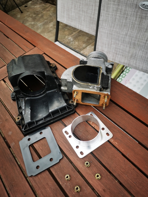

Salut a tous ! Hier instalation de la fameuse pièce adaptatrice entre la boîte a air 1.8 et l'AFM ! :love:
La pièce est classe.... MAIS.... J'ai rencontré un petit soucis lors de son installation et je me dis que ça pourrait aider certains d'entre vous de vous montrer comment je l'ai installé ;)
Voila... Comme vous pouvez le voir sur la photo.... La pièce est trop haute et ce retrouve de biais... Il a fallu que je l'adapte un chouilla !
Un coup de scie a métaux plus tard..... La pièce s'adapte parfaitement ! :bien:
Allez la colle a sécher toute la nuit... Aujourd'hui je finalises mon install :faim:
