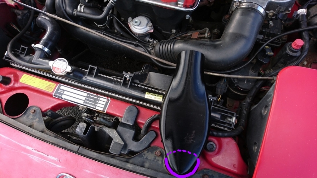

Salut, après avoir trouvé pour ma na 1.6 un débitmètre de rx7, un adaptateur vers boîte à air d'1.8 et donc la boîte à air en question, je me penche sur les écopes à mettre devant le radiateur.
Pour ceux qui ont ce genre de montage, pourriez vous mettre des photos de vos écopes, il me reste à choisir (ou trouver) un modèle adapté et surtout savoir où la placer... :jap:

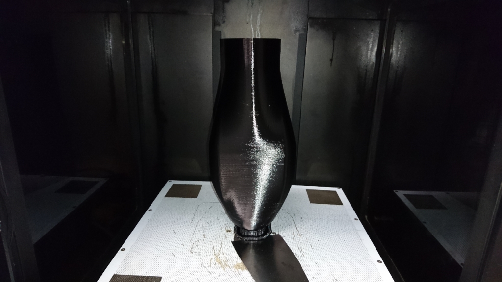

J'ai lancé un test d'impression en PETG pour le moment (c'est ce que j'ai en rab et que j'utilise pas trop). Je tente de l'imprimer à l'envers pour limiter les support sur toute la hauteur on verra ce que ça donne.
Après j'ai vu des gars en monter en PETG mais je suis pas sûr que ça soit le meilleur choix pour une admission sous le capot. :cubitus:
Il reste 20h donc je croise les doigts

T'as pas la vision que j'avais coupé en 2 ?
J'arrive à l'imprimer sans aucun support.

Si j'ai la version en 2 parties que tu as fait et aussi la V1 en monobloc. Le truc c'est que si ça fonctionne je pense que je la ferais en GF30-PP ou GF30-PA et que il n'y a pas grand chose qui va bien coller ça.
Tu l'imprimes dans quel sens pour ne pas avoir besoin de supports?

J'imprime coude vers le haut et la jointure sur la table.
Le logiciel me conseille de mettre des supports mais au final ça passe quand même sans et c'est relativement propre !
J'aimerais quand même faire une version coupé au milieu du coude pour être plus safe !

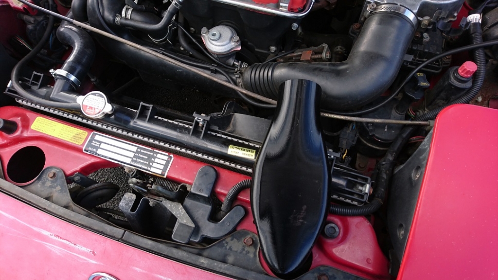

Bon le premier essai est sorti et c'est pas mal du tout... forcément c'est un peu moins lisse où j'ai mis des supports mais c'est vite mieux avec un petit coup de papier de verre.
Par contre j'ai un capteur airbag qui va me gêner pour installer l'admission et je trouve qu'elle ne descend pas très bas au final.
Il faut aussi que je trouve un tuyau d'admission d'origine pour tenter de l'adapter avec ce système
Je pense tenter un essai en fibre de verre avec un noyau en impression 3D soluble quand j'aurais le temps.
(c'est crade je venais de faire les graissages des axes comme un :cubitus: de la machine juste avant de lancer)
Edit: je vient de la faire chauffer avec un décapeur thermique jusqu'à ce que je ne puisse plus la tenir dans les mains et ça semble bien tenir, pas de déformations bref ça se tient bien. Je vais la fixer quelque part sous le capot quelques temps voir comment ça réagis. Après j'avoue que ça me rassurerais d'avoir le filtre entre ça et le papillon mais j'ai pas trouvé de solution pour le moment

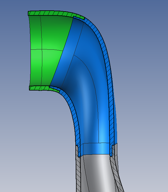

J'ai fais une tentative vite fait de coupe en 3 morceaux si tu veux mais pas convaincu de la position perso. Faudrait peaufiner ça.
Par contre je pense qu'il faudrait prévoir un léger jeu pour l'assemblage soit à l’intérieur (mais ça risque d'être un peu moins lisse dedans) soit à l'extérieur.

Vraiment propre Maximotep, faut que tu m’expliques comment tu as fait pour découper et faire l’assemblage dans le coude !

Fab pour la découpe je pourrais te montrer le principe mais je suis sur topsolid (après tu dois pouvoir faire pareil) mais je regarderais sur fusion comment faire si tu veux.
