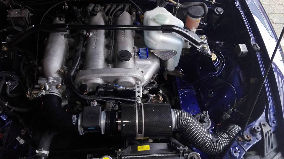

tu peux te faire une admission maison avec une boite a air carbone, un coude silicone et un boa pour allé chercher de l'air frais.
tu peux trouver le tout pour moins de 100€ chez ASH.
voila celle qu'un pote a fait avec les pièces dont je te parle juste au dessus.
sauf que lui a encore un débimetre.

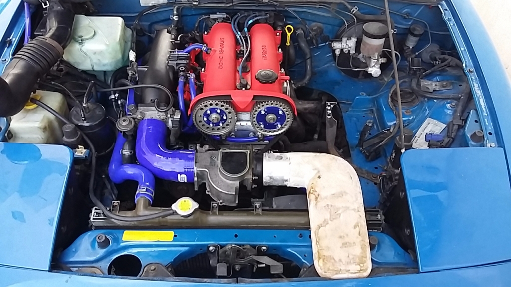

Moi je suis entrain de crée la mienne pour une na 115cv, elle est faite en fibre sz verre

J'avais vu ce genre de boîte à air carbone mais le prix était de plus de 100e. Je vais aller voir chez ASH. Merci pour l'info. Il faudrait peut être isoler le tout pour garder l'air le plus frais possible.
Il faut voir aussi si ça passe sur na.

Nn cest juste une pièce pour moi lol je galère deja sur une elle pour faire propre lol
