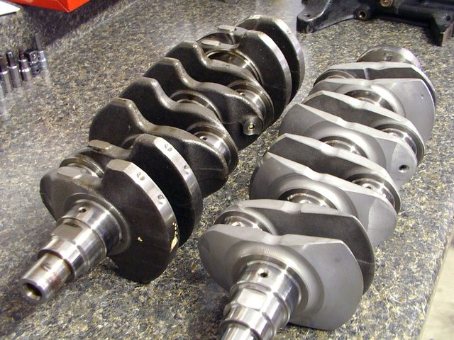

Enfin, pour donner des idées et parce que je trouve que ce thread manque de photos :
NB 10ae

Ta photo présente un vilo qui a subit un allègement important, je ne pense pas en enlever autant.
Pour l'histoire du 5/8 si toute fois c'est la vérité, le poids du contre poids et important mais également sa position et suivant ta photo on remarque que le maximum de matière a été enlevé sur l'extrémité donc la partie qui a une vitesse la plus élevé donc l'inertie la plus importante.
Enlever du poids proportionnellement au gain sur l'équipement mobile ok mais sur quelle partie?

Le vilo alleger en photo n'est pas un vilo d'orgine alleger, mais un vilo concu des le debut pour etre leger.
Je pense que tu te lance dans une aventure surement tres interressante, mais surtout dangereuse ! Je sais pas combien coute un vilo mais ca dois pas etre donné :/
Et tu n'as (et moi non plus) visiblement pas l'experience, ni les connaissance en dynamique suffisante pour ce genre de modif (ne le prend pas mal c'est pas le but !).
Bonne chance quand meme :)
