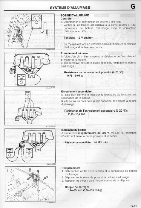

Je pense à un problème de bobine :sic:

il y aurait un moyen de verifier?

La démarche extrait du manuel d'atelier
NA mariner blue 91 VENDU
En prospection pour une nouvelle NA :)

Soit bobines soit faisceaux de bougies, oui

Merci a vous ! Je vais déjà regarder les fils et ensuite les bobine, et nettoye. Le papillon ;)
