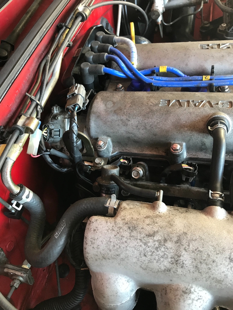

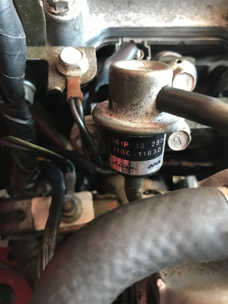

Je suivais ton post car j’avais le même problème jusqu’a Aujourd’hui , après qu’au bout de 2 jours avec mon beau-frère (felinkinkin) qu’on cherche et qu’il trouve , pour la mienne c’etait Une pièce qui doit s’appeller « Capteur de dépression d’essence » qui renvoyait de l’essence par la durite dont tu parles , donc fait tourner ton moteur et débranche cette durite si de l’essence sort , tu as trouvé ton problème et il faut changer cette pièce que je te montre en photo .
Voilà si ça peut t’aider
