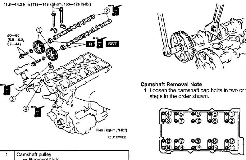

Question simple mais non moins importante : quelqu'un pourrait me donner le couple de serrage des arbres à came ? Ainsi que l'ordre de serrage (s'il y en a un) :D
Merci d'avance !

Ca te va ?

Exactement ce que je cherchais ! Merci beaucoup :D
