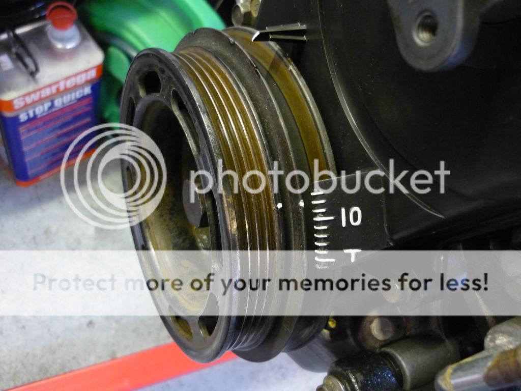

Tu dois avoir une petite fente sur la partie la plus au milieu de la poulie ;)
Sur la mienne (nez court) elle est peinte en jaune, mais j'imagine que la marque de peinture est partie sur la tienne :sic:
http://www.miataturbo.net/engine-perfor ... azy-62775/

Il arrive souvent que la marque ne soit plus visible mais généralement on peut encore la sentir en faisant glisser un ongle sur la poulie ;)

Du Tipex liquide, une simple craie, de la peinture...sur le repère et il sera bien sur plus visible ;)
