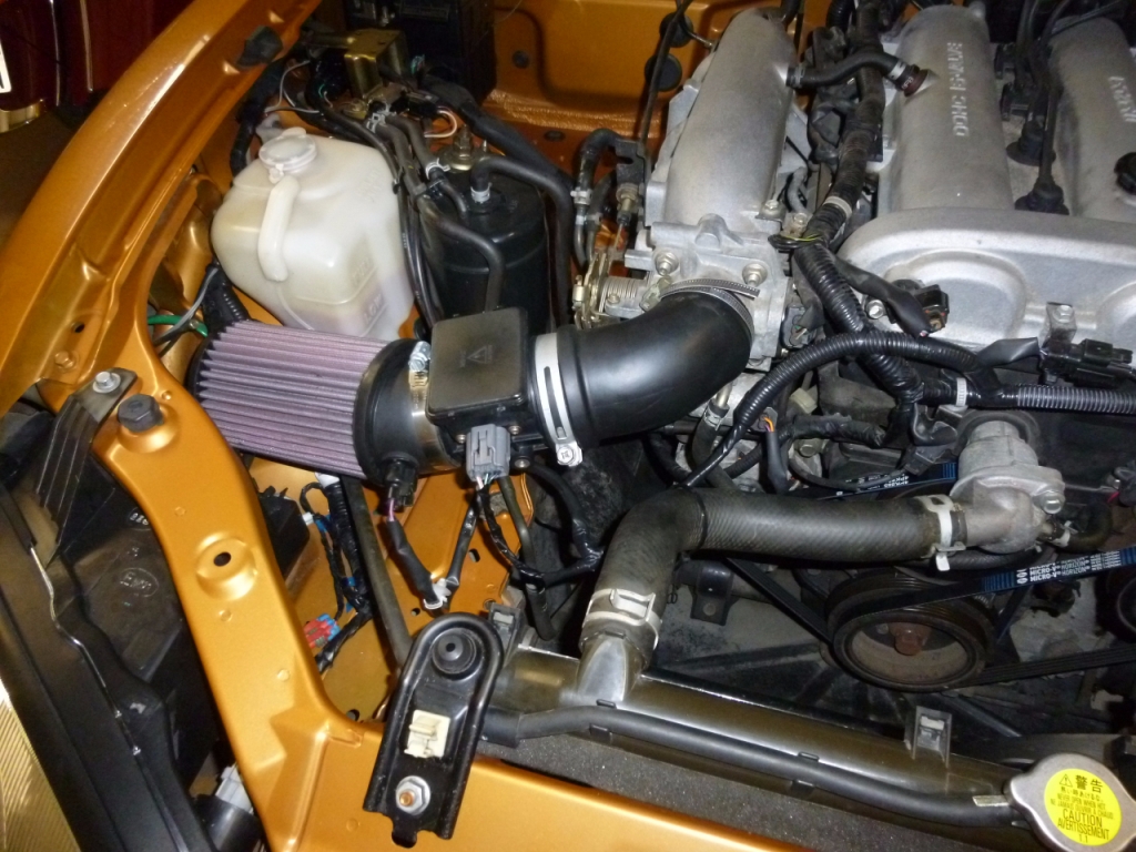

Un petit exemple de montage KN sur une NB sans aspirer l'air chaud du collecteur d'échappement
INDIAN

Facilement cloisonnable avec une petite gaine d'arrivée d'air frais et hop :)

Et hop un moteur encore plus creux à la reprise.
Si le conduit d'admission d'origine est si long ce n'est pas pour faire joli, c'est pour avoir une réserve d'air utilisable directement lorsque tu mets pied au plancher, réserve que tu as supprimé.

je sais bien que les tubes longs donnent de l'inertie aux gaz pour un meilleur couple , mais là je n'ai pas trouvé de différence, par contre dans les tours ça répond très bien. Mon moteur n'a que 80 000 kms

J'avais fait la même chose sur ma NBFL 1.6, j'ai vite remi l'admission d'origine.

J'avais faire pareil, avec un cloisonnement et une gaine qui prenait l'air de face au niveau de la bouche et je n'avais pas du tout l'impression que ça marche moins bien. A 0km/h j'entend bien l'idée de '' manquer de cette réserve d'air '' mais une fois en mouvement, il y a une VRAIE arrivée d'air, et frais.

C'est surtout en stabilisé, lorsque tu remets patate que cette réserve d'air est importante.

J'utilise le même montage, avec un cloisonnement de tole alu tout autour pour isoler du moteur, et une prise d'air frais en supprimant le joint avec le capot au dessus du phare, soit environ 20cm² sous pression.
Cela respire beaucoup mieux .
