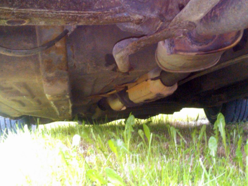

j'ai acheté cette ligne :
http://www.ebay.fr/itm/MAZDA-MX5-MX-5-9 ... 53f9bffddd
payée 210£ fdp inclus.
Or au montage il s'avère qu'elle est trop courte d'au moins 20 cm!!! impossible de relier inter et cata...
quelqu'un a déjà eu le souci?
J'ai envoyé un e-mail au vendeur avec des photos voici sa réponse:
"I have had a look at the pictures that you sent across and unfortunately we don't stock a system to fit your model it appears that your vehicle must be a limited edition as the exhaust that is fitted to your model does not look like the standard system."
voici ma ligne actuelle, elle me semble être conforme à l'origine...
que dois je faire?j'ai demandé un geste commercial et sinon un chaudronnier pourrait me faire le bout manquant...

C'est une ligne pour NBfl....hors toi tu as une NB. :sic:
Au vu de ça réponse,il y connait rien en MX5 :boxe:
Cependant tu peux toujours monter le silencieux arrière,mais pas l’intermédiaire,qu'il te faudra revendre ou modifier
Pour info,contacte le pour lui dire que ça se monte que sur les mx5 entre 2001-2005,parce qu’il raconte n'importe quoi sur son site?

Sur à 100% la ligne de NB est différente de celle des NBfl
Je le sais car j'ai mis une ligne Racing Beat de NB et pour que cela ce monte,j'ai dut acheter le collecteur Racing Beat de la NB ;)
