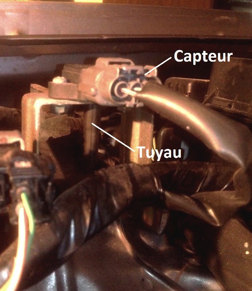

C'est encore moi. J'ai vu ce capteur appelé "Boost sensor". C'est quoi? Capteur pression Atmo? Car le tuyau est hyper court ou alors il est coupé et si oui je dois le brancher où? Merci!

Je suis pas sur de bien localiser l'endroit, mais selon la photo, c'est lié au filtre à charbon

Non ce n'est pas en lien avec le canister. C'est par contre bien du même côté. Juste à côté de la petite boite à fusible côté passager.

Le MAP :?

Tien !!!!! j'ai jamais fait gaffe qu'il y avait un tuyau de brancher dessus.....bizarre :etonne:

Pour moi cela ne peut être que le capteur de pression atmosphérique.

Par contre on voit pas bien sur la photo,mais le tuyau donne dans le vide,il est raccorder à rien de l'autre coté.
J'ai trouvé ça :
http://www.panne-automobile.com/dossier ... rique.html

Ah ben si toi aussi le tuyau est coupé. Donc c'est tout bon. Il prend la pression atmosphérique donc pas besoin d’être relié à quoi que ce soit. Merci Stan69

En effet possible que ce soit un capteur de pression pour la correction barométrique

J'essaie de comprendre l'utilité de ce capteur. Ma vanne EGR est désactivée du coup je me dis qu'à y être autant retirer tout ce qui est lié (électrovanne et boost sensor). Mais je n'ai pas envie de me générer un voyant moteur.
Comme je n'ai pas non plus de tuyau branché sur ce capteur, je pensais que c'était un capteur de pression atmosphérique. En creusant, je suis tombé sur des photos de NA qui ont le même capteur mais avec un tuyau et dans ce cas, si j'ai bien compris, le capteur mesure la pression générée par les gaz d'échappement. Bref, je n'ai toujours pas compris comment tout ça fonctionne. Quelqu'un saurait ?
