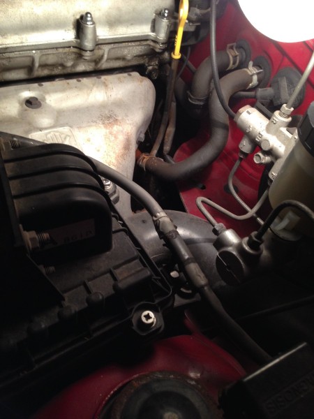

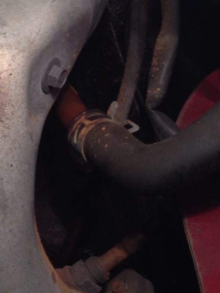

bon j ai vidé le tout
j ai rerempli avec un produits de nettoyage
et j ai fait tourné
j ai trouvé une fuite (j espère la seule)
voici la durite
et voici la fuite
j attend que cela refroidisse pour voir si elle est mal emboité ???? ou fissuré ?????
:woo:
Miata 91 Red
Les rouges vont plus vite !! :D (mais pas pour l'instant :)
Belgique / Chaumont-Gistoux
Goemy is my Name, Topdown is my Game.
Message Publié : Mer 1 Oct 2014, 21:35
Inscription : Mar 19 Août 2014, 18:37
Message(s) : 839
Localisation : Belgique / Chaumont-Gistoux
Bon bhen la durite n'avait rien !!!!
En fait c'était le tuyaux qui rentrait dans la durite qui était percé !!!!!
J'ai du donc graissé la durite pour qu'elle rentre plus loin pour combler la fuite.
J ai fait chauffer et apparement c est ok.
On verras apres qq km !!!!!
a table now :)

Message Publié : Jeu 2 Oct 2014, 08:49
Inscription : Jeu 26 Juil 2012, 10:28
Message(s) : 107
Localisation : Bourgogne
N'hésite pas à changer tes durites, elles ont 23 ans :aie: et ton calorstat également.
A+
