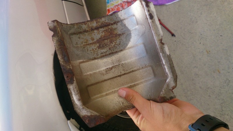

Essaye de localiser cette pièce sous ta voiture, vers le centre... Moi je l'ai retirée (elle ne tenait plus à rien) et le bruit n'apparaissait plus du
tout :)
