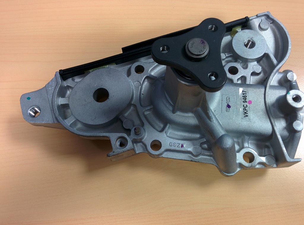

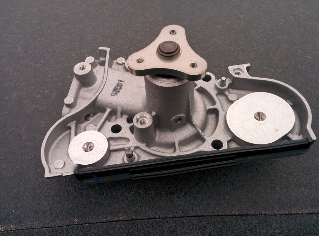

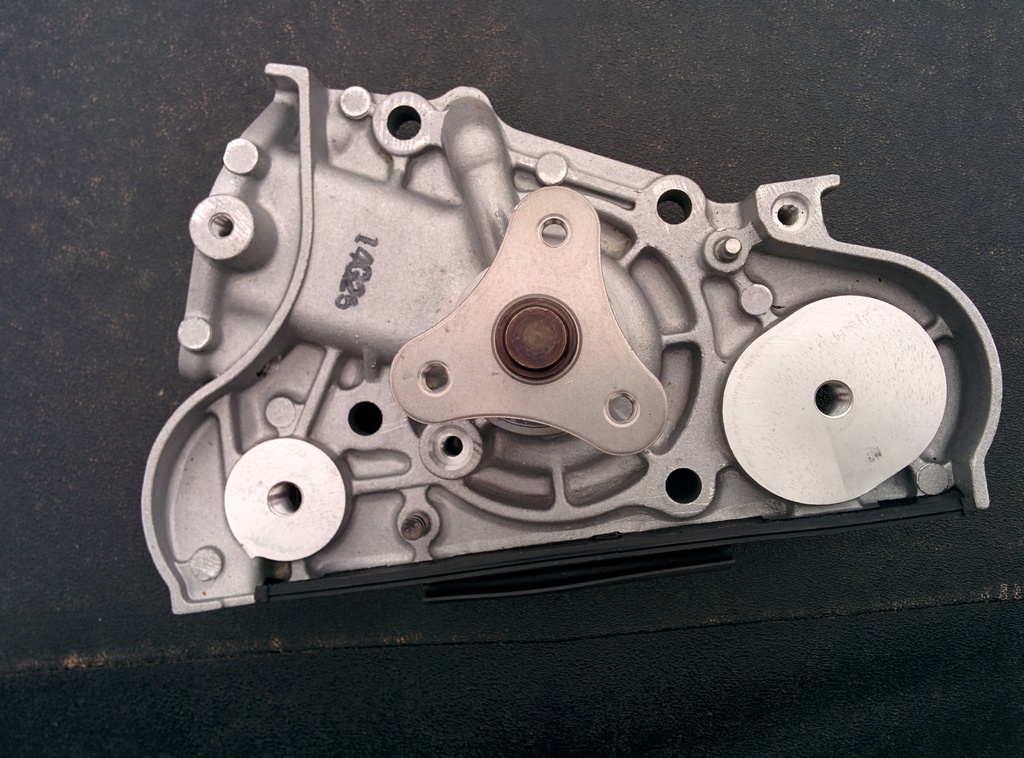

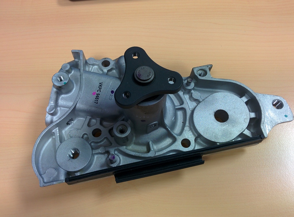

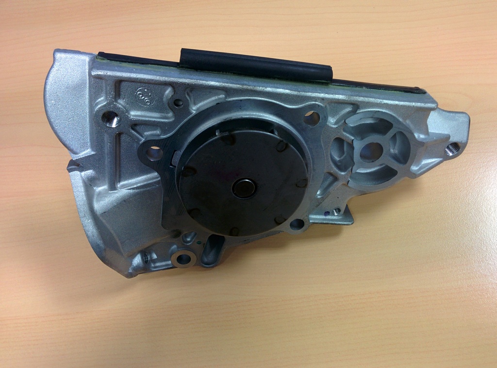

Voici les photos de ma pompe à eau SKF.
Sur les 2 premières photos, tu as une "oreille" sur la droite (qui se trouve à gauche sur la 3e) avec un trou taraudé, il n'est pas présent sur celle d'origine Mazda. J'ai l'impression que sur ton 2e lien ILmotorsport, on retrouve cette oreille.
Et quand tu regardes sur ma pompe à eau, on voit un trou non taraudé au niveau d'un galet (sur la partie droite sur les 2 première photos et donc à gauche sur la dernière).
Si tu veux, ce midi, je peux te prendre ma pompe à Eau Mazda en photo, tu verras les différences.
Après je ne comprends pas pourquoi la référence Oscaro, ne correspond pas à ma voiture (1.6 115cv). J'ai regardé les autres marques et sur les photos, je retrouvais la même architecture que la SKF.
Pour moi le premier lien ILS est la bonne PAE. Sur le 2e c'est pas clair, sur toutes les photos présentent, il y a 2 PAE différentes, une avec oreille et trou non taraudé et une sans oreille avec trou taraudé. Peut être vaut il mieux les appeler ou les contacter par mail pour être sur.
Tiens moi au courant pour les photos de la pompe Mazda

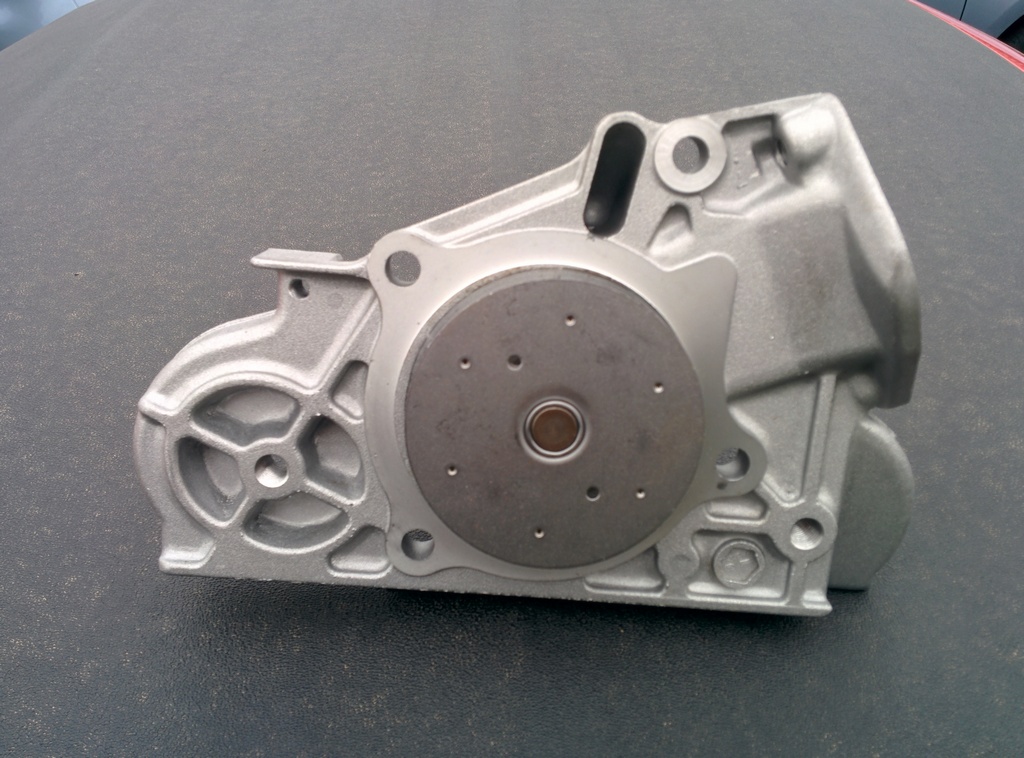

Voilà les photos de la pompe a eau de chez Mazda pour une 1.6 115cv. Peut être que la SKF que j'ai reçu d'Oscaro est en effet pour une 1.6 90 ou 130. A confirmer
Message Publié : Mar 25 Nov 2014, 15:10
Message(s) : 3819
OK!
Merci pour les photos, c'est clair maintenant!

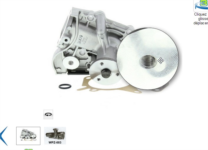

En fait sur oscaro ils se sont complètement foiré car aucune refs. pour les pompe à eau ne correspondent pour les NA 1.6 :aie: . Ils indiquent la même ref pour NA/NB tous moteurs. :cyp:
Les bonnes refs:
Pompe à eau SKF : VKPC94434
http://www.oscaro.com/pompe-a-eau-skf-v ... 236-1260-p
Pompe à eau AISIN : WPZ-003
http://www.oscaro.com/pompe-a-eau-aisin ... 836-1260-p
EN utilisant le zoom sur la aisin, on remarque bien le taraudage qui manque sur la pompe de tifred qui est en fait une pompe de NA 1.8 et NB 1.6/1.8
