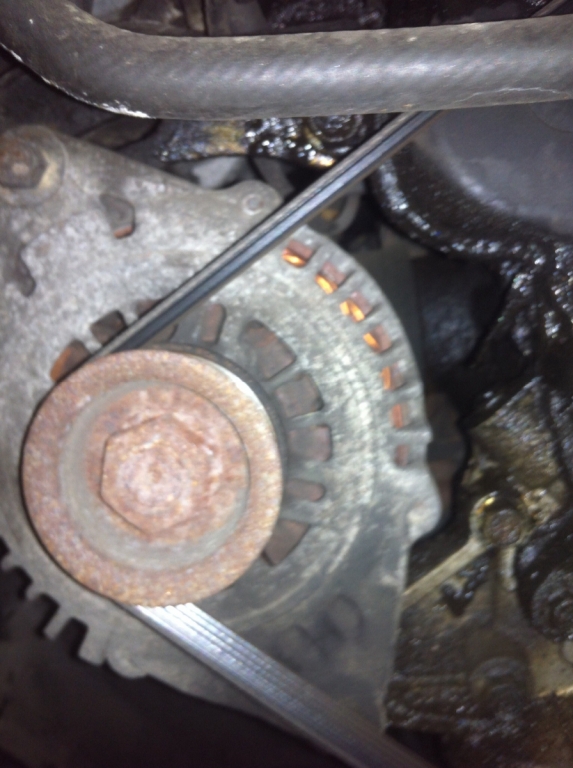

Hier en contrôlant mes niveaux, je me suis aperçu que derrière mon alternateur, la partie du moteur était grasse.
J'ai essayé de prendre une photo avec mon portable.
Pour info tous les niveaux sont bon, l huile est encore claire depuis 8 mois qu'elle est en place et presque au Max.
Je n'ai aucune trace de liquide sur le sol.
Alors est çe grave docteur ?

A ta place , je ferais un petit coup de propre avec un dégraissant genre pétrol désaromatisé puis partant d'une toile vierge, j'observerais l'évolution de la situation ;)

Oui c est çe que jai vu sur le net
On m'a dit aussi que Ca pouvait être 'normal' avec 155.000 km que le bloc pouvait être gras.

Bah une fuite d'huile n'est jamais normale.
Mais pas toujours grave...
Le tout est de la localiser avec précision.
Quand mon joint de culasse perdait, ça coulait aussi sur le compresseur de clim (donc côté opposé).
Après nettoyage, contrôle donc bien ton joint de cache-soupapes et le coin de ta culasse.

J'ai failli prendre une crise cardiaque en voyant ta photo :P
En effet,c'est cracra....surement une fuite du cache arbre à came ou/et joint demi lune.

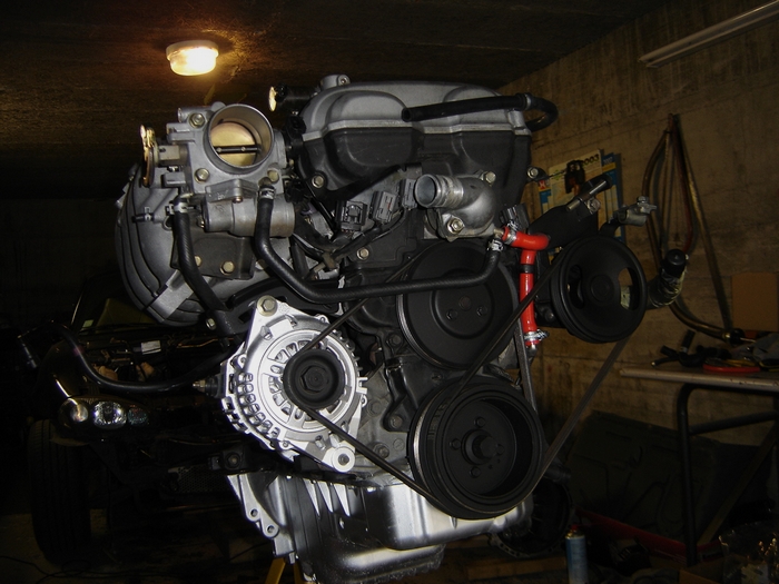

Une fois tout refait et nettoyé tu obtiendras ça :ricane:
Que c'est beau!!!!
Combien d'heures de travail?

J espère que c'est juste de l'accumulation d'huile qui a couler à cote lors des nombreuses vidanges précédentes.
En tout cas Ca donne envie d'avoir un beau moteur comme le tien
Pour les cache demi lune et autre, il faut sortir le bloc ??

Message(s) : 8993
marco a écrit :
Que c'est beau!!!!

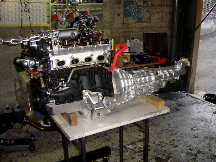

Franchement je sais plus,j'avais pris une semaine de vacance pour le faire tranquillement.
Il y a une procédure mazda,eut le font en descendant le berceau.Le problème c'est qu'il faut ce coucher sous la voiture pour ensuite démonter le carter et nettoyer tout proprement.
J'ai préférer sortir le moteur pour travailler plus proprement et pour plus de facilité.

c'est quand meme un sacre boulot.
1 semaine pour le demontage, nettoyage remontage. c'est super rapide.
