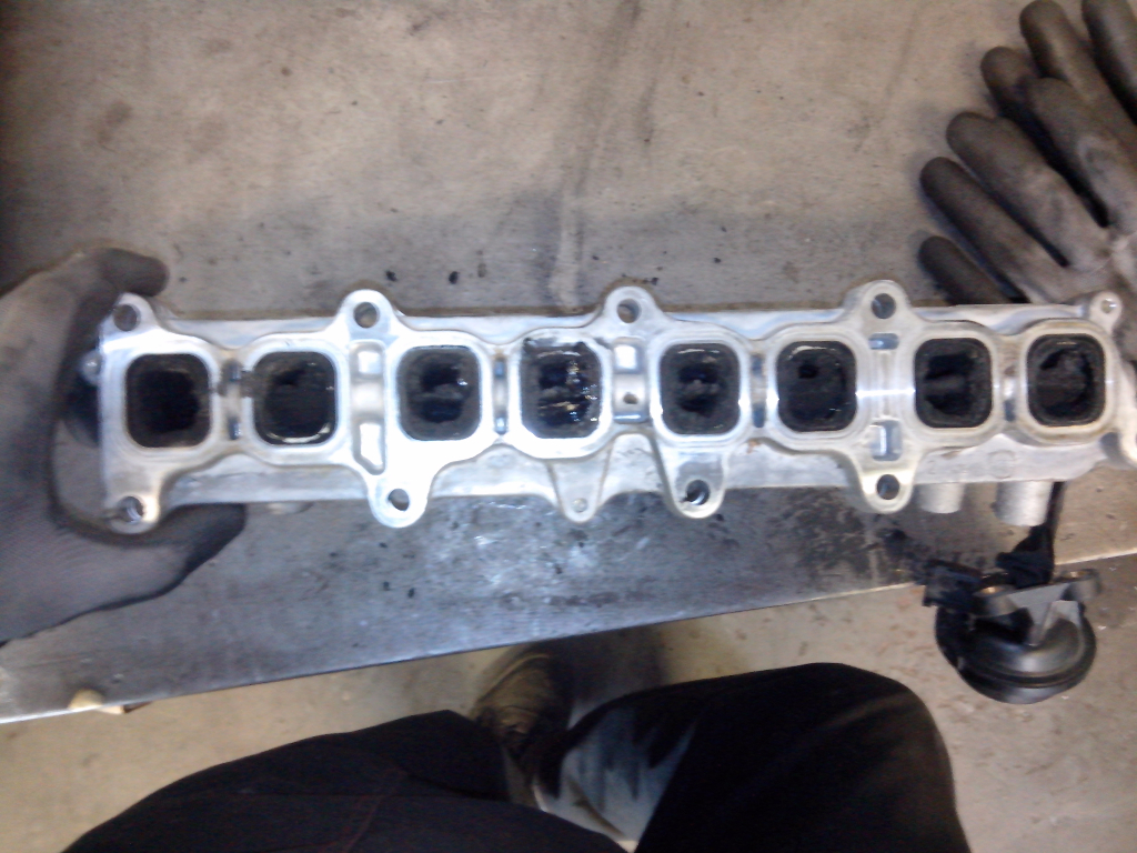

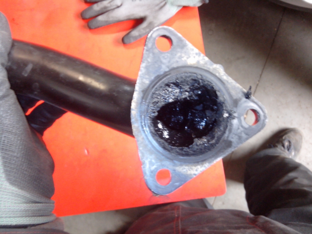

Pour nettoyer, il y a aussi les nettoyant EGR mais je ne sais pas ce que ça vaut :/
Maintenant un moteur essence ne se calamine pas comme un Diesel.
J'ai déja vu des moteur diesel avec 200 000km boucher un truc de fou :o
C'était une Opel astra 1.7
C'est pas joli à voir ^^

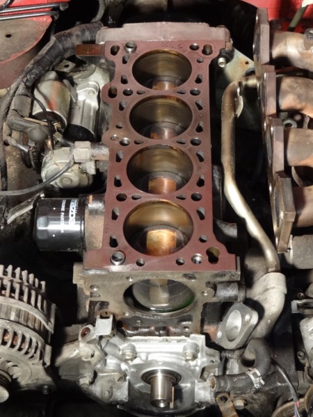

Vous pensez qu'un décalaminage est vraiment utile sur un moteur essence ?
Quand j'ai déculassé mon MX à 130000km, il y avait à peine une petite couche de suie sur les soupapes, les pistons et orifices de culasse.
C'était vraiment superficiel. Le fait d'avoir protégé les pistons par des chiffons imbibés d'huile lorsque je ponçais le plan de joint, a enlevé cette couche de suie et sans frotter.
Je pense qu'un moteur entretenu et bien utilisé n'aura pas de problème d'encrassement, même à 300000km et qu'un décalaminage ne se ressentira pas à la conduite.
Les pièces mécaniques s'usant, j'aurais justement peur d'enlever ce léger encrassement qui participe peut-être à l'étanchéité (soupapes, ...).
