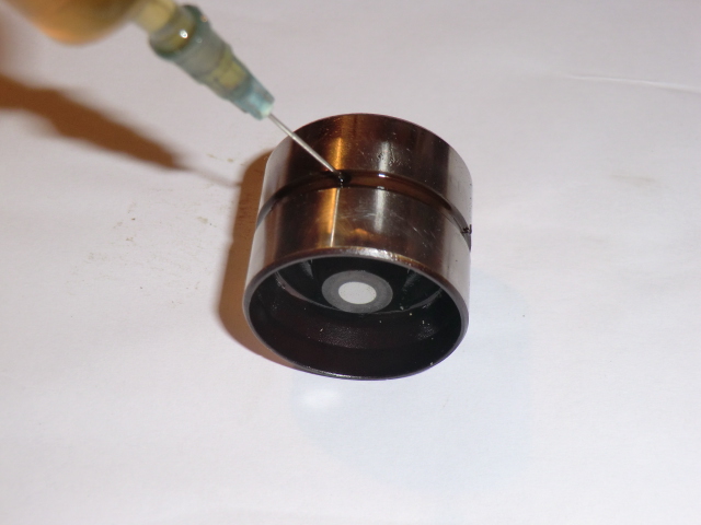

Je suis en train de remonter la culasse de la MX5, les poussoirs étant démontés depuis plus d'un mois, est-il intéressant de les remplir, j'ai gardé une seringue du temps ou je me shoutais ( :lol: (sinon ça coute rien chez le pharmacien), on peut remplir 1/2 cm3 d'huile. Ou bien la pression revient-elle assez vite pour qu'ils remplissent leur rôle?

Perso je n'ai pas eu trop de problèmes à ne pas amorcer correctement les poussoirs.
un petit tour de 20 min et hop plus de bruit.
Mais bon, c'est beaucoup mieux de les réamorcer correctement ;)

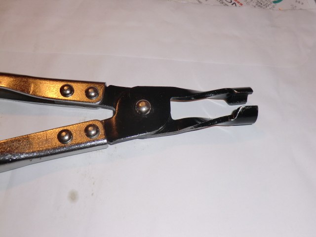

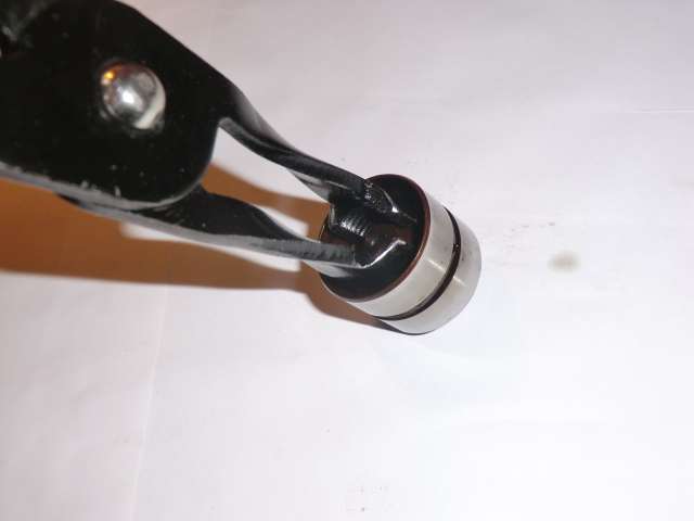

Effectivement, le démontage des poussoirs n'est pas difficile, une fois qu'on a vu la video. Je n'ai pas réussi à sortir le piston en tapant comme sur la video, j'ai utilisé la pince à joints de queues de soupapes (9,95 euros chez "monancienne.com")
Je pense que la pince est amortie, 16 joint dqds, 16 pistons de poussoirs + d'autres usages domestiques
