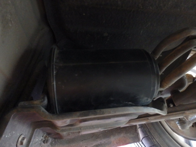

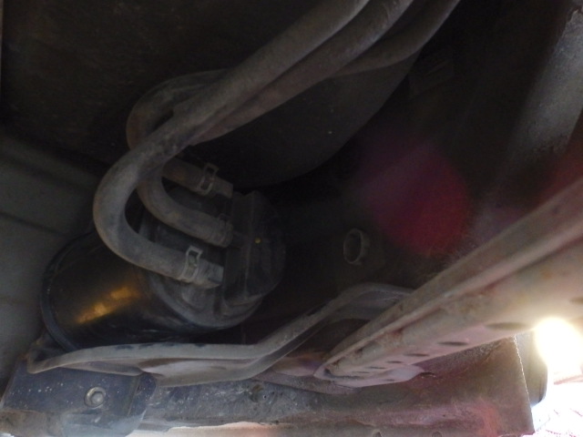

J'ai pas mal fouillé un peu partout, mais je ne trouve rien de concret à propos du filtre à essence sur les NC. Certains disent qu'il est intégré à la pompe à essence, d'autre, qu'il n'y en a pas. Mais voilà, j'ai ça sur la mienne (voir les photos) Il se trouve au niveau de la roue arrière droite. Peu d'info inscrit dessus: LFG7 5MT. Sur un site anglais, ils disent qu'il faut changer la cartouche à l'intérieur. Mais je n'ai aucune référence. Un tuyau vient du réservoir, un autre part vers l'avant du véhicule et le troisième, central, va vers un cylindre genre prise d'air. Si ce n'est un filtre à essence, serait-ce un canister?

Oui ça ressemble fortement au canister.
Pour le filtre à essence,je ne connais pas la NC...mais je dirais qu'il est intégrer à la pompe.

Il n'y en a pas sur NC.
