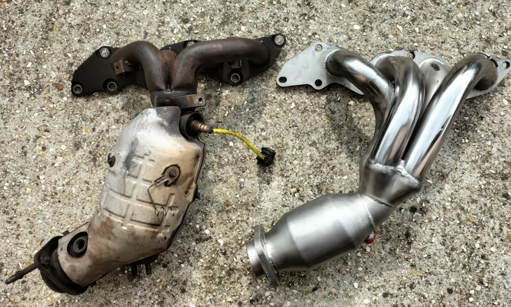

bonjour pouvez vous me dire ou se trouve la sonde lambda 2 ligne 1 j ai un code erreur p0140 merci
Message Publié : Lun 20 Juin 2022, 22:02
Tu veux surement parler de la sonde lambda qui se trouve en aval du collecteur, la sonde qui vérifie le bon fonctionnement du catalyseur. Elle est située à l'avant droit, il suffit de démonter la roue droite pour y avoir accès, il y une prise qui permet de la démonter facilement. Elle est très accessible, le démontage peut se faire à l'aide d’une simple clé plate mais c'est mieux d'utiliser une clé spécifique (en raison du câble qui empêche de mettre une clé à pipe) car l'embase n'est pas bien haute.
C'est celle du bas sur le collecteur d'origine, donc celui de gauche.

alors l autre plus bas c est laquelle svp
Message Publié : Lun 20 Juin 2022, 22:35
Justement je t'ai dit que c'était celle du bas sur la photo, on ne voit que son logement car elle est démontée, celle du haut restée montée et dont on voit le câblage c'est la sonde large bande qui sert à régler la richesse du mélange Air/Essence.
P0140 Rear HO2S no activity detected donc c'est bien la seconde sonde celle en arrière.
