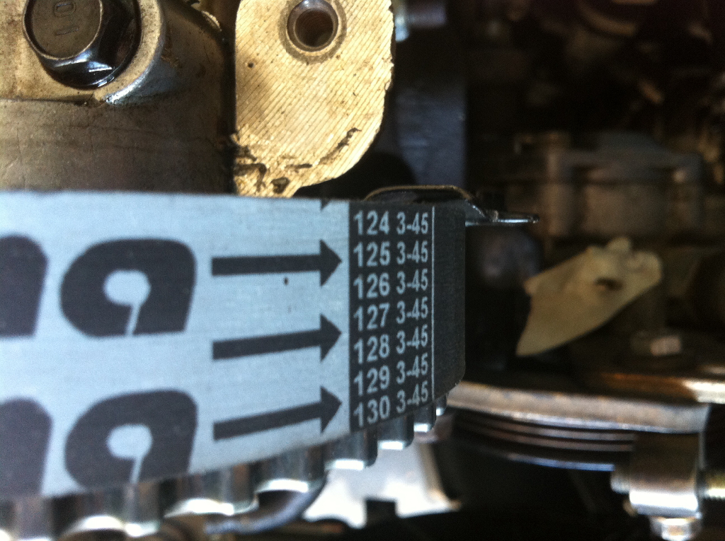

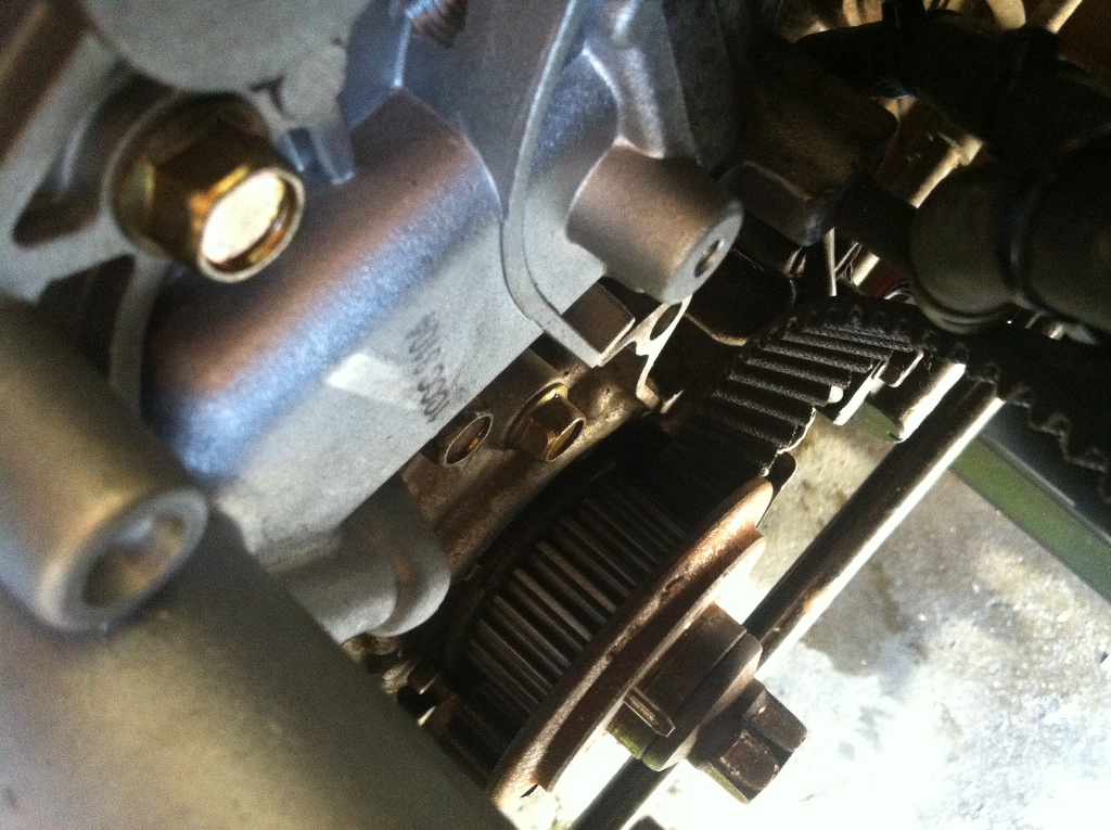

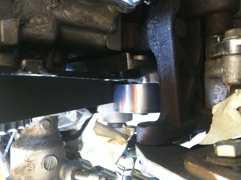

- quand j'ai remonté ma culasse et périfériques , j'ai remarqué que, en fesant tourner le moteur a vide( a la main sur l'écrou de vilebrequin) ma courroie de distri reculait sur les poulies d'aac après 5 tours .
-après rapide recherche j'ai remarqué que la pompe a eau aftermarket que j'avais prise avait un mauvais usinage (j'ai respecté les couples de serrage) et décalait le galet et donc la courroie .
- j'ai donc remis de l'oem et problème résolu
- pompe a eau de chez ILM ( feeback fait) . comme quoi il vaut mieux mettre 20 balles de + pour de l'oem

Le décalage est impressionnant :x
