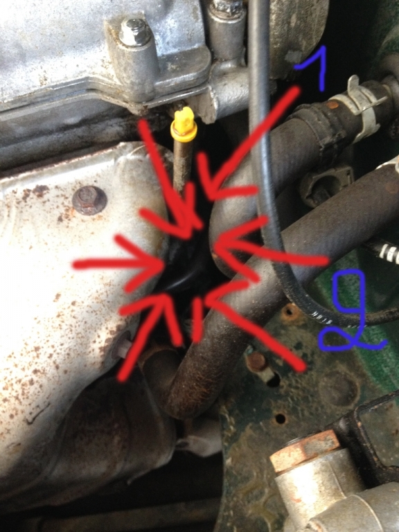

il y à peu j'ai remarqué que j'avais un peu de fumée à l'intérieur du capot ( voir photo, la fumée provenant approximativement d'où il y à les flèches ) ça serait apparemment la durite de chauffage qui va de l'habitacle qui se laisse aller et qui vient appuyer sur un tuyaux de retour d'huile moteur et qui fond ( merci cherub )
dois-je juste changer la durite chauffage ou également celle du retour d'huile moteur par précaution ?
quelqu'un peut-il m'aiguiller sur la dite durite ?

La durite de retour d'huile est metalique, pas besoin de la changer.
Pour le durite de chauffage, prend de la simple durite, c'est moins chère.

c'est donc la durite "1" sur la photo qui est à changer ?

oui c'est bien ça.
