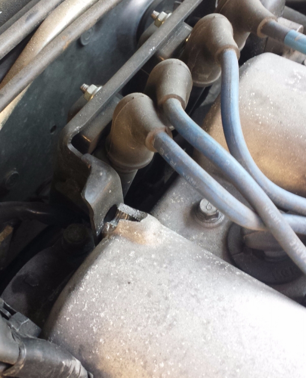

J'ai découvert cela la semaine dernière... ça craint pour la culasse :?

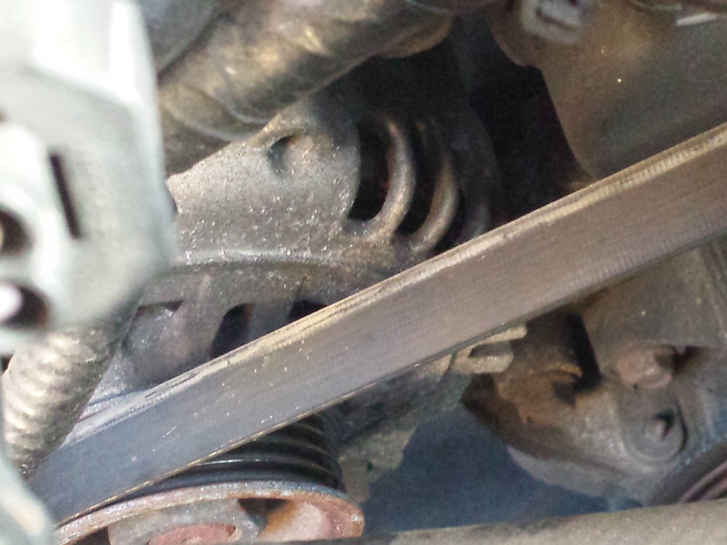

Je ne sais pas si cela est bien visible, mais "la poulie" filmée au centre de la vidéo n'est pas parfaitement "droite", il y a un léger voilage (désolé pour le vocabulaire mais je trouve rien de mieux là :sic: ).
Est ce que cela est normal ? la courroie de distrib à été faite il y a 6 mois, et donc celles ci aussi ont été changé je présume, de plus par temps humide elles crient pas mal (je dois passer au garage pour ça).
Pour finir une photo de la dite courroie :
Après avoir passé le doigt dessus, elle ne semble pas plus usée mais pareil, je me demande si cela est encore une fois normal...

ce n'est pas ta culasse mais le cache culbuteurs
de ce que l'on peut voir sur la photo il n'y a pas de trace d'huile à ce niveau
le support des bobines est théoriquement fixé par 3 vis
1 de chaque coté, pour toi celle de gauche est manquante et une au centre, sous les bobines
s'il te reste 2 vis il n'y a aucune raison que ton support de bobines bouge

Pour ta culasse , c'est la vis de suport de bobine , c'est pas debouchant donc c'est bon .
Regarde si le boulon qui est dessous du support est la , pour au moins qu'il y est deux points d'appui sur ton support de bobine.

Pour le cache culbuteur (maintenant je sais ! :D ), je me demande comment ça a pu cassé :?
J'ai bien les 2 vis restantes.

Ton bout de cache culbu a cassé pare ce que le dernier qui a déposé le support a vissé de travers: déjà vu sur une nb qui avait été réparée à la soudure à froid...
Pour ta courroie, on ne voit pas trop sur la vidéo mais vu l'état de ta courroie d'alternateur et le bruit que tu décris, elle est sans doute détendue ;)
