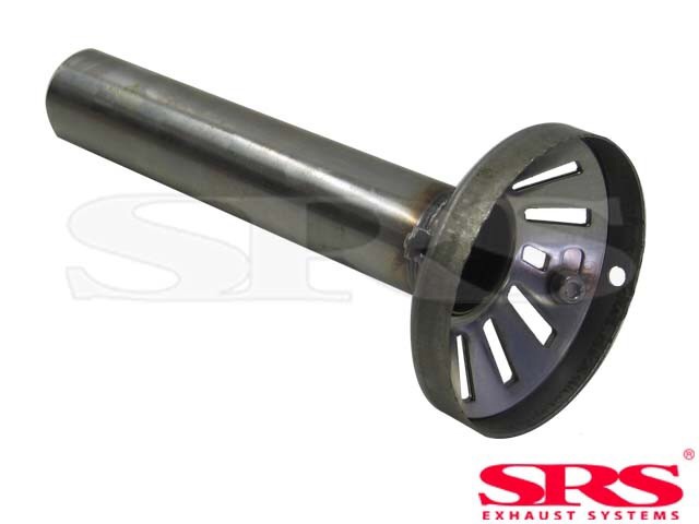

La solution ne serait elle pas une Sourdine
