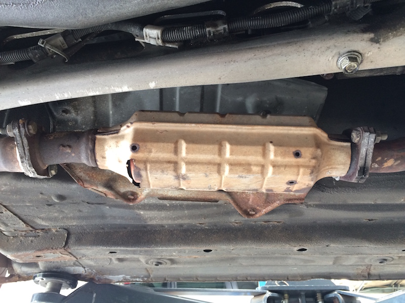

J'ai une NA8 de 1997 avec une ligne complètement vide, c'est sympa 5 minutes mais ça passe pas le CT et ça fait un peu kéké sur les bord.
J'ai actuellement ça comme catalyseur (vide bien sur... :boxe: )
Je cherche donc à remplacer ce dernier mais en même temps le reste de la ligne par quelque-chose de sympa.
Je cherche à virer ce cata de 475 mm (si c'est bien ça que j'ai sur la photo), par un modèle 370/380 mm et la ligne adaptée à ce dernier. J'ai trouvé mon bonheur chez ILmotorsport :
Catalyseur
Intermédiaire + silencieux
Savez-vous si je peux faire ce changement ? Pour moi oui étant donné que seule la longueur du cata joue, la ligne reste la même sur toutes les Miata's non ?
Bin voilà, t'as tout bon ;)

En fait oui et non, à partir du moment ou tu changes le cata avec pas de soucis mais il faut préciser a la commande de ton échappement la longueur de ton cata, ils ont en fait 2 longueurs d'intermédiaire différentes pour s'adapter soit au cata de 370 soit au cata de 450... ;)
ex: NA 1.8 de 1995
ex: NBFL 1.8 SPORTIVE de 2001

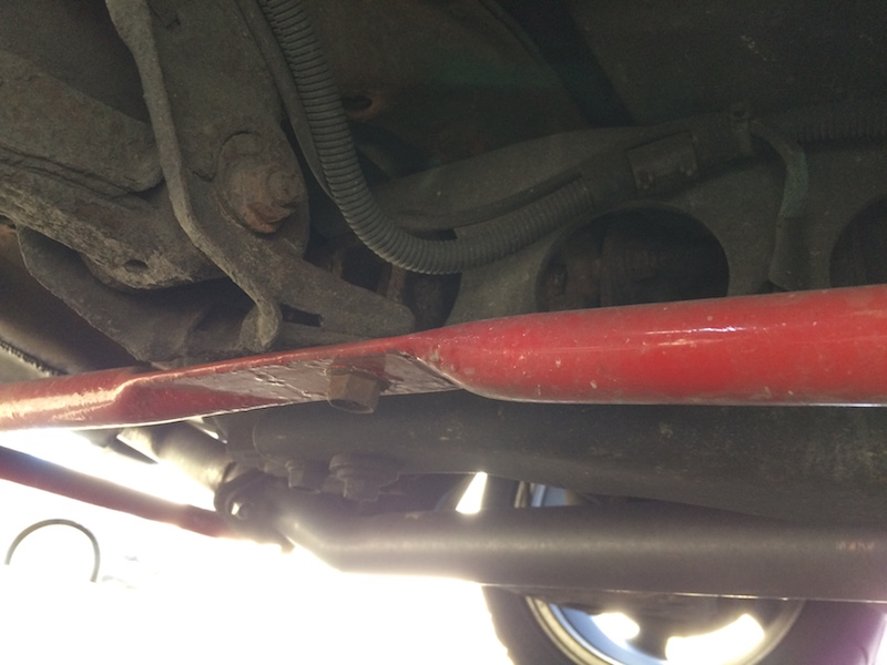

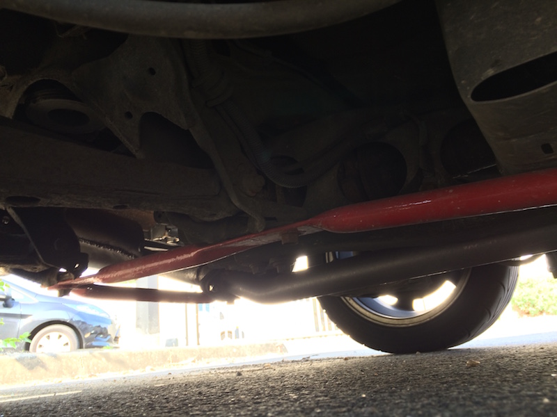

Autre question, je ne veux pas polluer en créant un autre topic juste pour une visse.
La visse sur les photos ci-dessous, correspond-elle à celle-là (LIEN) ?
Merci. ;)
