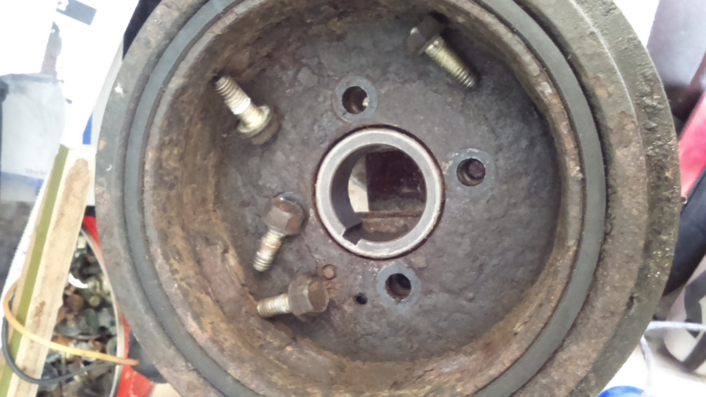

Hello,
en m'attaquant à la distrib de ma NB, je tombe nez à nez avec de la rouille jusque sur les poulies :sic:

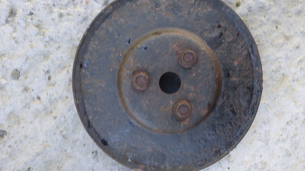

La poulie de pompe à eau (transpiration au moment de dévisser les vis, le têtes étaient à 1/2 arrondies)

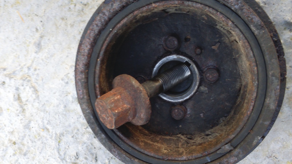

Et surtout la poulie de vilebrequin :cry: Elle a été finalement assez facile à déposer
Par chance, les 4 vis de 10 sont venues facilement aussi, à la clé à choc avec la poulie sur l'établi coincée dans un étau.
J'ai pu désolidariser les 3 éléments, la poulie à l'arrière ("pulley boss" https://www.ilmotorsport.de/shop/articl ... bc3e94a0bb ) qui est en état correct, et le plateau https://www.ilmotorsport.de/shop/articl ... bc3e94a0bb
Il va sans dire que je remplace la visserie aussi, notamment des carters de protection :cyp:
La question qui se pose maintenant, c'est "je fais quoi avec les poulies?"
- Les décaper à la brosse?
- Faire une électrolyse maison?
- Les remplacer? Autant la poulie de pompe à eau pourquoi pas, mais la poulie de vilebrequin, elle vaut juste 221€ chez ILM :aie: https://www.ilmotorsport.de/shop/articl ... bc3e94a0bb

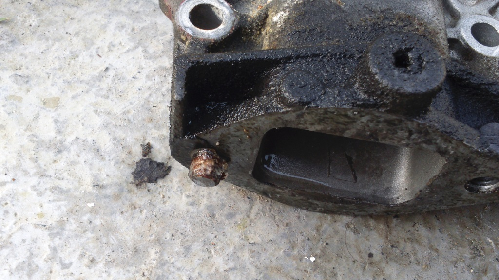

Sinon, c'est quand même la distrib de l'enfer, j'en ai jamais chié comme ça:
- 3 vis de carters plastique ont cassé
- 1 vis de pompe a eau a cassé net aussi :aie:
Heureusement, le bout cassé dégage avec l'ancienne pompe, ça me coutera juste une vis neuve à trois francs six sous.

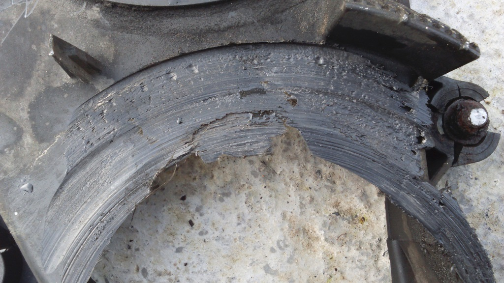

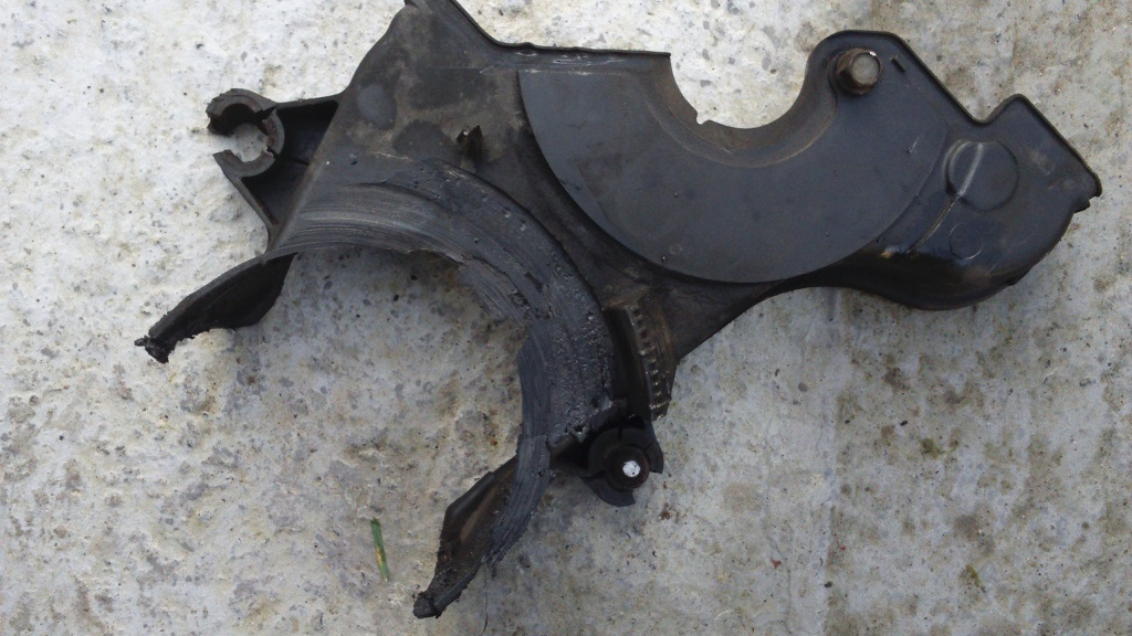

Et plus bizarre par contre, le carter du bas :etonne: :etonne:
Vous ne voyez rien de spécial? Il a été comme usiné par la poulie :etonne:
Ses 2 pattes inférieures qui le maintiennent collé au moteur sont cassées, il a du bouger vers l'AV et frotter contre la poulie, encore une pièce neuve à commander

si l'elastomere de la poulie n'est pas fissuré et semble encore souple tu dois pouvoir la récupérée (sans attaque chimique donc sans décapant ni electrolyse:!) .... mais bon avec le temps l'elastomere durci sont la remplacer n'est pas forcement une mauvaise idée (chez MOSS c'est au meme prix?)

Vu l'état de ton carter inférieur ta poulie danper tu peux en faire un cendrier. Elle doit prendre du jeu à certains régimes et vient bouffer le plastique (à moins que on carter n'était pas bien en place??). Chez il elles ne sont pas trop chères ;)
Pour la poulie de pompe à eau, un bon coup de brossage puis dérouillant phosphatant restom :love: . Un bon coup de peinture par la suite et ça ne bougera plus.

Oué on avait eu la même chose avec la miata de bulette et une NB 1.8 passée chez nous pour la même opération et les carter plastique usés exactement pareil :oui:
Tu as bien fait de remplacer l'ensemble :geek:

La poulie damper, si elle est fatiguée, change la aussi, quand ça pète, c'est immobilisation immédiate et budget distrib complète sur place... Si tu es loin de chez toi, ça peut faire des frais conséquents...
Bonne idée, mais je ne fume pas :P
On voit que les 2 pattes de fixation du carter sont HS, il a du finir par bouger et toucher la poulie.
Pas contre, les 2 vis inférieures ont pété net au dévissage. La "bonne" nouvelle, c'est qu'elles ne sont pas cassées dans le bloc moteur, les filetages sont dans la pompe à huile. Il "suffit" de déposer celle ci pour extraire (ou faire extraire) les bouts cassés. Une broutille :red:
Les 2 plus petits filetages reçoivent les vis de maintien du carter plastique inférieur.
Une poulie neuve est à 50€, à voir si je n'en ai pas pour plus cher de produits Restom que de poulie :)
