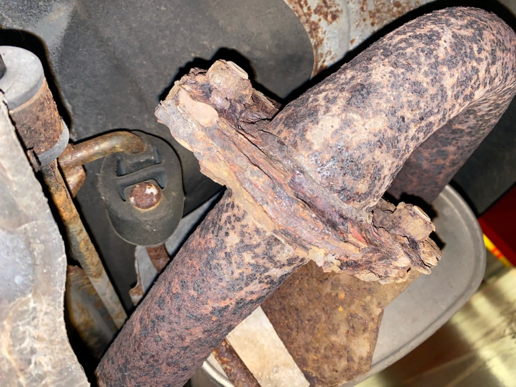

Hello à tous !
Je viens d'acheter un nouveau silencieux pour ma MX5 NB (celui d'origine commençait vraiment à tirer la tronche) :aie:
A votre avis et d'après la photo un changement simple du silencieux est-il jouable ou je dois également changer l'intermédiaire ?
Merci pour votre aide !

C'est plutôt mal engagé. A mon avis, tu es bon pour les deux car les vis sont solidaires de l'intermédiaire

Merci pour ton retour. Oui je me disais la même chose... Je vais essayer mais sans grand espoir :cry:
J'avoue que je n'avais pas prévu au budget l'achat d'un intermédiaire :D

Disqueuse et forets de qualité, tu peux y arriver !
Je n'ai pas pu démonter mon silencieux non plus, j'ai dû disquer et percer.

L'intermédiaire se trouve d'occasion, regarde sur lbc

Yes, je vais tenter à la disqueuse !
Au pire effectivement je vais regarder pour trouver un intermédiaire sur notre bon vieux lbc.

Si tu as un chalumeau (pas une lampe à souder) tu chauffes les écrous au rouge sombre et tu peux essayer de les desserrer avec une bonne clé 6 pans.
